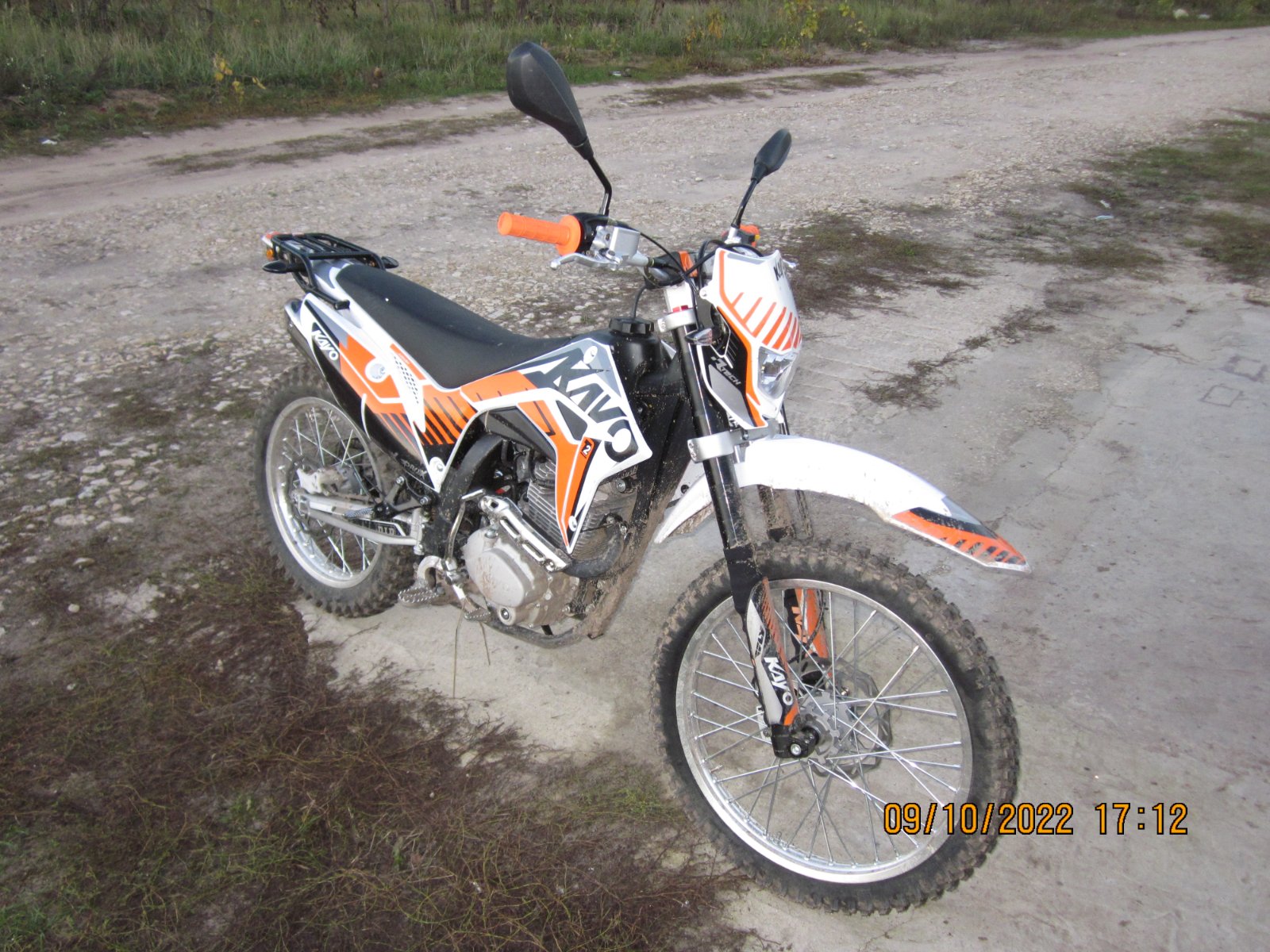

РОБОТЯГ 268 Опубликовано: 10 октября 2022 Автор Поделиться Опубликовано: 10 октября 2022 (изменено) И так, отписываюсь по результатам. Учёл я все Ваши советы и переиграл сценарий. Мот мы с другом доволокли с Нижнего Новгорода в Саров Нивой в прицепе, в коробке. Собрал мот, пропитал поролоновый воздушный фильтр ДВС. Пропитку взял LAVR в аэрозольном баллоне, пропитка понравилась: синего цвета, удобно наносить, липкая когда подсохнет, не стекает. Завёл, прогрел ДВС, вывесил заднее колесо, на 1-ой на ХХ пустил колесо вращаться, смазал цепь. Смазку цепи взял LAVR внедорожную, т.к. ВМП оказалась существенно дороже. Смазка ближе к бесцветной, при нанесении её видно плохо. После подсыхания смазка удерживается на цепи хорошо (разгонялся максимум до 100км/ч кратковременно), но грязь на неё всё же налипает. На следующий день погонял по блоку за сыном (сын на своём питбайке), слил масло, слилось около 1л, масло в объёме тёмное, с мелкой металлической пылью, в тонком слое прозрачное. По мануалу (мануал с ужасным кетайсцким перивадом) надо лить 1,3л масла, что я и сделал, получился перелив, ну да ничего страшного. Залил полусинтетику ZIC M5 4T 10W-40 (взял сразу 3 литрушки на 2 замены). Вот только про фильтр-сетку я тогда был ещё не в курсе, ладно, промою при следующей замене. Заценил как греется воздушная 250-ка: греется жесть, ВЕСЬ мотор раскалённый, рукой не дотронуться. Походу на лето да в жару реально лучше будет лить W50 В связи с оным вопрос, какое масло посоветуете уже на основную эксплуатацию (дообкатываю уж на ZIC M5, раз купил) ? P.S. Кстати, мот в итоге я взял другой, не KAYO T2 250 MX, а KAYO T2 250 ENDURO. Изменено 10 октября 2022 пользователем РОБОТЯГ 1 Ссылка на сообщение
