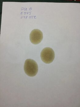

Novus Evolution 5W-30 отработка на Kia Rio 3 после 6 945 км
Все отлично. Масло выдержало достойно 248мч с мелким картером в 3.3л.
Но откуда Медь!?
Какое масло заливалось ранее? Может медь от несливаемого остатка?

Медь - это плохо. Как не гляну анализ g4fc, почти всегда она есть. Вкладыши изношены?

Все наверное вкурсе как кповер высказывался по поводу медных вкладыщей корейцев негативно …. Но обычно же вкладыши с медным напыление на 2.0 и 2.4 только или я ошибаюсь ?

Если не затруднит, прошу добавить в описание анализа информацию о том, как сливали - с горячего или теплого двигателя.

Уточнил у товарища - отбирал с горячего двигателя!
