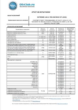

Популярное сообщение Bonker 2 353 Опубликовано: 28 августа 2022 Популярное сообщение Поделиться Опубликовано: 28 августа 2022 Extreme A.M.G. VRS 0W/5W-30 GTI 2022 Состав: PAO (MOBIL) - 70% и ESTER - 10% Пакет присадок: INFINEUM P6080A https://www.infineum.com/p6080a/ + INFINEUM C9455B Полимерный загуститель: EVONIK Масло заявлено как: API SN/CF; ACEA C3; VW 504.00/507.00; MB 229.31/229.51; PORSCHE C30; BMW LL-04; GM DEXOS 2; PSA B71 2290 Данные заводской лаборатории: Комментарий к анализу: Хотя вязкость при 100 С как и в среднем у конкурентов - 11,50 cst, но по техническому заданию должна быть в диапазоне от 12 до 12,5 cst. В следующей партии вязкость будет от 12 cst. MSDS - Паспорт безопасности химической продукции MSDS EXTREME A M G VRS 0W5W-30 GTI.pdf Артикулы для заказа на EXTREME-OIL.COM и EMEX.RU / EXIST.RU: EXVRS0W/5W30GTI1L - EXTREME A.M.G. VRS 0W/5W-30 GTI 1L EXVRS0W/5W30GTI5L - EXTREME A.M.G. VRS 0W/5W-30 GTI 5L 5 Ссылка на сообщение
Alex B 57 Опубликовано: 31 августа 2022 Поделиться Опубликовано: 31 августа 2022 Хорошее получилось. Как по мне, то довел бы КВ100 - мин. до 12 и добавил бы магния для исключения LSPI. А вообще понравилось Extreme VRL 5W-30 LJ NEW 2022 , но у него нет допуска VW и не понятно какой HTHS. Ссылка на сообщение

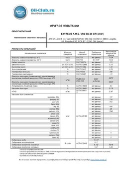

Seva_61rus 9 Опубликовано: 31 августа 2022 Поделиться Опубликовано: 31 августа 2022 (изменено) В прошлогоднем база была покрепче. Кмк новое хоть не сильно, но хуже стало(высокотемпературные подпросели) Изменено 31 августа 2022 пользователем Seva_61rus Ссылка на сообщение
Seva_61rus 9 Опубликовано: 31 августа 2022 Поделиться Опубликовано: 31 августа 2022 55 минут назад, Alex B сказал: Хорошее получилось. Как по мне, то довел бы КВ100 - мин. до 12 и добавил бы магния для исключения LSPI. А вообще понравилось Extreme VRL 5W-30 LJ NEW 2022 , но у него нет допуска VW и не понятно какой HTHS. Сделай микс 1/1 с 0/5W-30 GTJ, будет тебе и магний и бор и молибден Ссылка на сообщение

BobJack 53 Опубликовано: 7 декабря 2022 Поделиться Опубликовано: 7 декабря 2022 Производится там же? По характеристикам масло изменилось... Вспышка ниже, хотя это параметр гуляющий, щелочное на единицу стало ниже, НОАК как-то не впечатляет. Масло все равно хорошее, думаю о приобретении 1 Ссылка на сообщение
