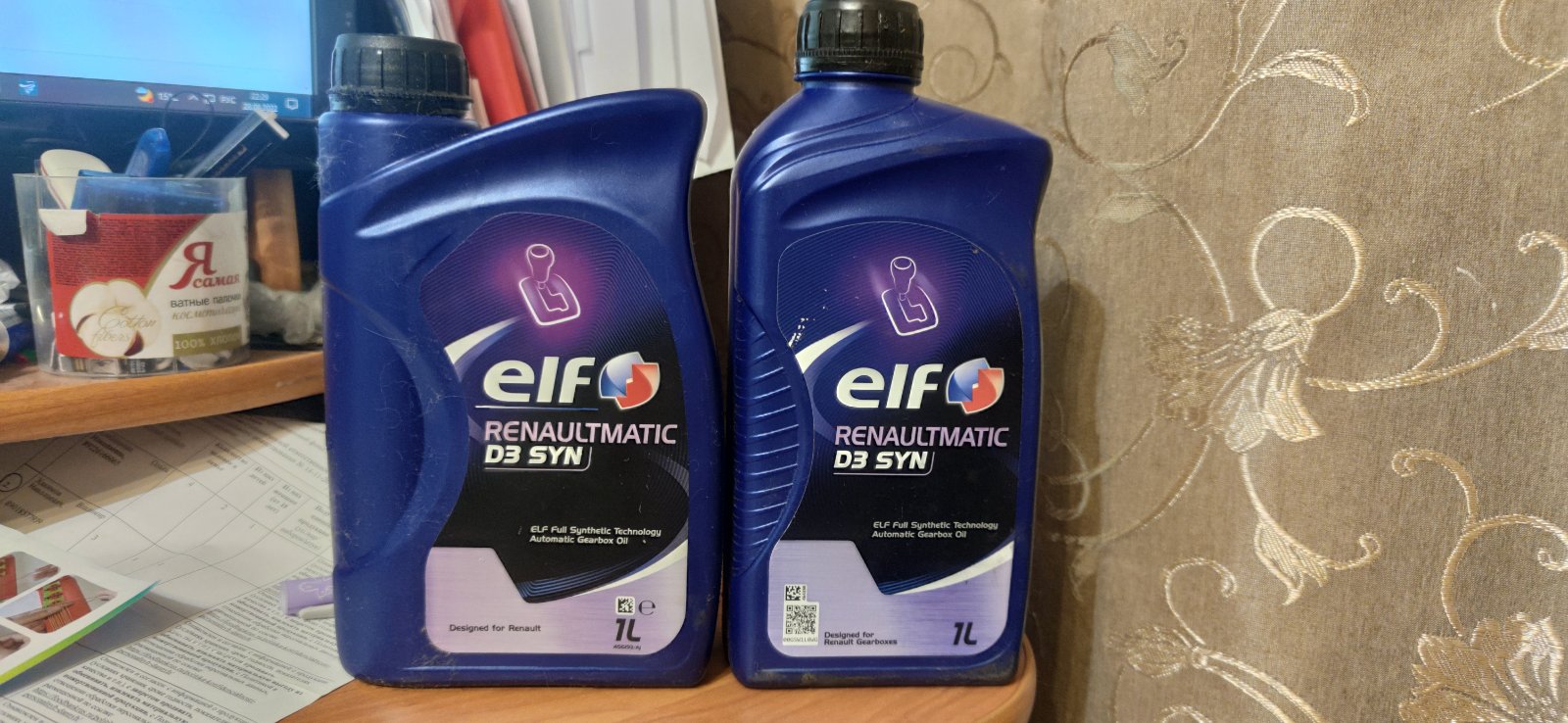

Подскажите пожалуйста, Логан 2019 акпп dp2 проехал 130,000. 1 раз менял масло родное которое заливают на заводе 194754 ELF RENAULTMATIC D3 SYN Синтетическое масло для автоматических трансмиссий 1 л. Но так как Elf сильно подорожал, брал 4 литра за 3,500 сейчас же надо 22к-4 литра.
В мае в магазине посоветовали на замену Mobil atf lt 71141, в итоге сегодня выяснил что это полусинтетика, а у меня синтетика. Как я почитал форум, что грубо говоря мне нужен dextron 3H, а на мобиле нет такого допуска.
Я так понимаю, что я зря купил 4 литра мобил, 6 т.р кое-куда засунул.
Есть 2 бутылки ELF RENAULTMATIC D3 SYN, в каждой примерно по 650мл осталось, 1 покупал для гидрача, подтекал датчик, 2 осталось от замены. Может их добавить и еще какое-то масло? Остановился на Лукойл ATF Synth Multi, ну или посоветуете что делать?
И чем отличаются бутылки ELF я так и не понял, если только дизайном?

Мобил полусентетика, а у меня синтетика, хочу честичную замену сделать, вот и переживаю
