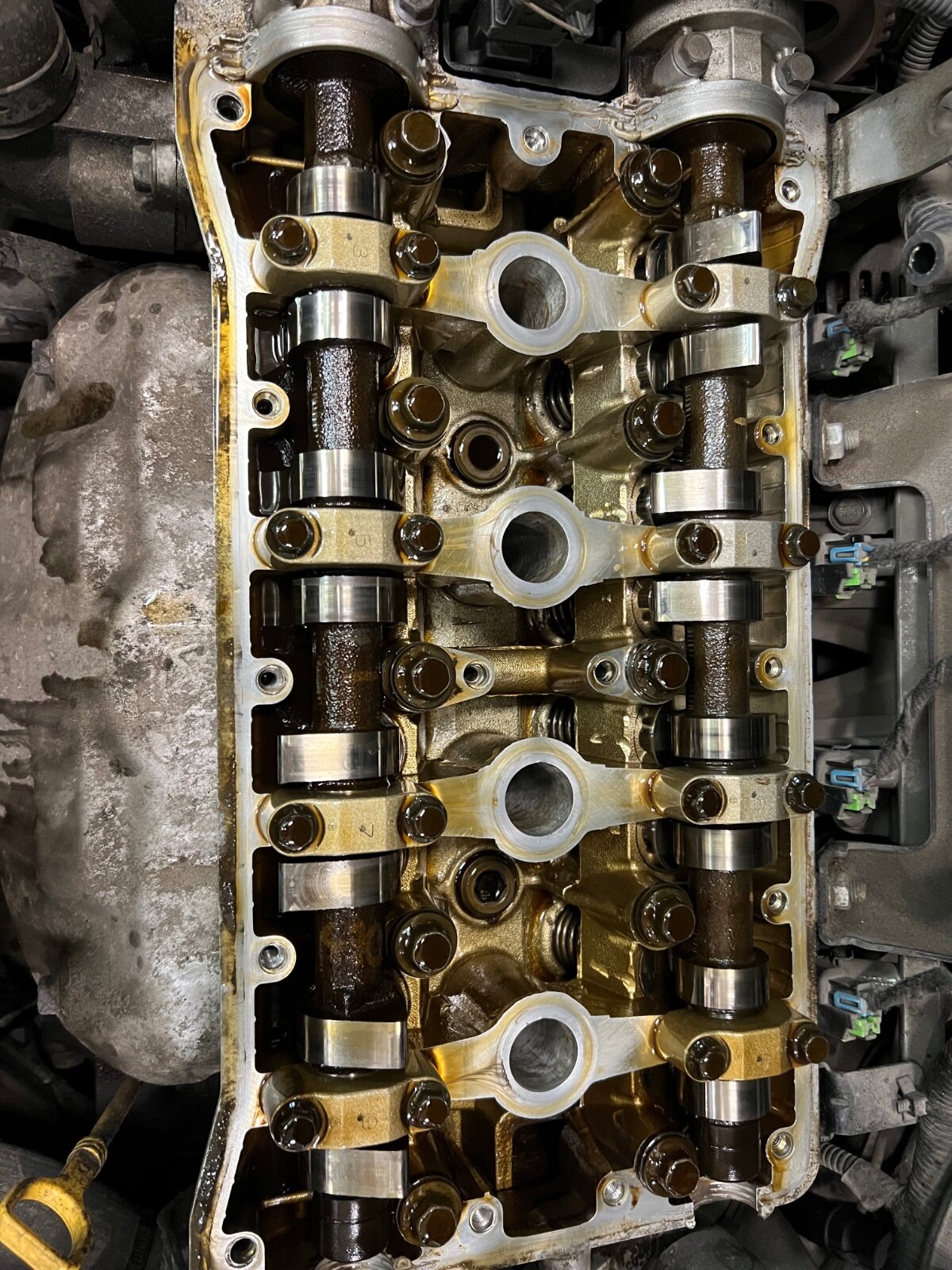

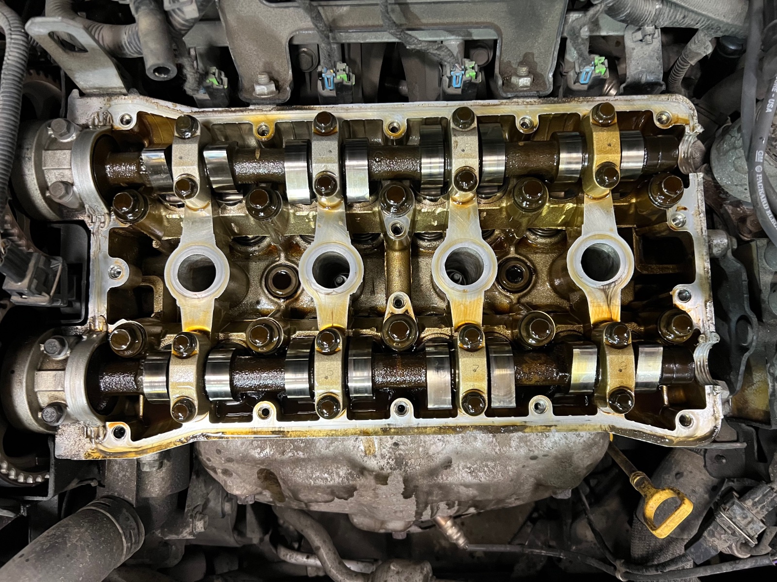

Chevrolet Cruze F16D3 АКПП, 112.000 км

Никогда ничем не промывал. По-хорошему, если затянул замену масла, то следующую замену нужно сделать с сокращённым интервалом. Но у меня всегда нет времени…
Думаю, что если укладываться зимой в 150 мч, а летом в 200 мч, то будет сильно лучше чище, хотя я и тут не вижу каких-либо проблем. Минералка (полусинь) с эстерами всё же хорошо держат пакет присадок, не давая ему вывалиться.

Вы туда просто что только не жоливали, а промывка вдруг чем так не мила?))
Ну дело хозяйское. По мне от того что бы через раз другой похолостить с той же бг109 перед заменой полчасика..больше пользы чем от.. ну как минииум самостоятельных добавок чего то сыпучего типа порошков вольфрама или бора, графита и тд..(хотя в целом не против присадок))

Но-но-но! Прошу не подменять профилактикой алхимию :ireful:

Вместе можно, вместо - ни-ни!
Просто промывки - несколько не моё, видимо.
У меня сейчас как: подходит время замены, я кидаю в багажник масло/фильтр и езжу с ними до удобного момента, заехал на 20 мин. в сервис, слили старое, залили новое, фильтр перекинули и я поскакал дальше.
А тут залей промывку, полчаса полоскай, слей, потом еще небось промывочным надо (тут неуверен, но одно дело когда в несливаемом остатке просто старое масло и совсем другое когда растворитель). Онанизм какой-то, ИМХО, разве что для совсем заросших моторов.
Основное авто Skyactive 2,5 после увлечения гидрокрегингом стало залакировываться, металл желтый, влил канистру 10w40 + 2 флакона полиолэстеров (Тотек МК03), поехал в Беларусь + дача/гости, за месяц 5000 км со средней скоростью 45 км/ч, по моточасам немного, на щупе масло вполне живое, при сливе достаточно черное, я бы сравнил с 200+ мч. Итог, из того что видно в маслозаливную горловину: лак ушёл, серый метал как с завода :ok: Но это то, что под рукой было, можно было вообще экстра эконом отделаться: 15w40 + копеечный Синтолюкс. И, конечно, трасса.
p.s. конечно там еще и Xenum ce300 был и ГМТ5С, справедливости ради...

да нормально 250мч для F16D3 :) У тебя к этому времени щелочное равнялось с кислотным где то. А если такие высокощелочные масла как Mobil1 0W-40, у него скорее всего щелочное около 5-6 при сливе было... :) Хороший результат. :up:
А вот это вообще не нужно было :)

Mobil1 0w40 замечательное масло, но ценник негуманный был и раньше, сейчас и подавно. Но я ж самурай, у меня нет цели, только путь. Поэтому цель не в том, чтобы выкатать побольше км на масле, а КАК катать этот интервал. Мой попомер лучше воспринимает минералку с алхимией, нежели идеально выверенное масло без явных слабых сторон. За весь путь, только в 2 масла не хотелось чего-то плеснуть поверх: Xenum WRX и IZEM. Но это чисто ради фана, потому как за эти деньги я раза 3 могу поменять масло (+ присадка), а органолептика будет аналогичной.
