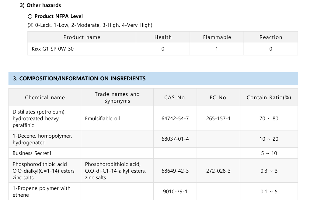

У него в MSDS упоминается ПАО, насколько я понимаю. У Kixx G1 0w-30 SP кстати тоже, 10-20%. Улучшит ли это низкотемпературные свойства данных масел? Или будет на уровне обычного гидрокрекинга?

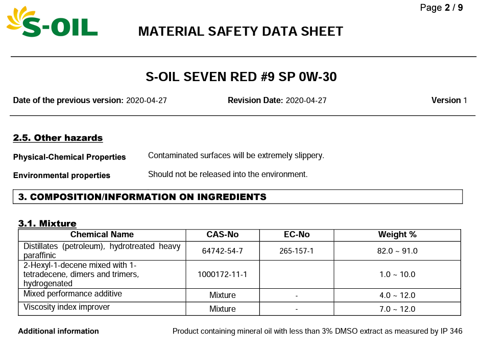

@Dinamitri
Это данные паспорта безопасности S-OIL 0W30.
Кажется, он содержит некоторое количество ПАО
Заявленная производителем температура застывания -43 градуса.
Изменено пользователем antares8714
-43 это уже хорошо, в большей степени у нас зимой от -25  до -35. Да и пробег за год бывает что меньше 7000 км НО вот по мото часам выходит прилично

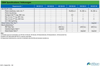

Antoniadi вы в курсе что его спецификации API SP ILSAC GF-6 не подходят вагам? :) Или так в качестве эксперимента?
1 минуту назад, torcon сказал:
Объясните, почему?
Antoniadi просто по требованиям производителя вам рекомендуется масло других параметров и спецификаций :)
24 минуты назад, torcon сказал:
ну ок, а в чем может быть выражена опасность использования данного масла в ваговском двигле? просто вы в силу своего опыта можете меня предостеречь и я приму меры, буду признателен если дадите более подробный ответ
Просто это очень долго объяснять целую науку :) Вот этот перечень бэнч тестов и параметров это масло не сдавало, более того оно и не проектировалось под VAG.
Afton-Chemical-Spec-Handbook-September-VW-1 копия.jpgAfton-Chemical-Spec-Handbook-September-VW-2 копия.jpgAfton-Chemical-Spec-Handbook-September-VW-3 копия.jpgAfton-Chemical-Spec-Handbook-September-VW-4 копия.jpg
6 минут назад, torcon сказал:
т.е. только потому что данный производитель не проводил тесты на использование в движках вага это масло, потому собственно на нем не стоит допуск вага и оно не рекомендовано производителем автоконцерна. и возможно поэтому оно при всех своих неплохих характеристиках так дешево стоит
Antoniadi ну ладно, лейте не буду отговаривать :)
