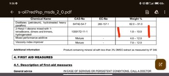

p.s. Ждем урц-шный анализ, интересно посмотреть ccs и наличие пао в составе

5 часов назад, Glory сказал:
ap0stol масло хорошее, но вряд ли с пао.
Опять же смысл производителю врать?
ap0stol может быть, там какие-то 5% ПАО и есть, но они ничего не меняют глобально. Если бы там была значительная доля ПАО, стоило оно тогда сопоставимо с Zic Zero.
4 часа назад, ap0stol сказал:
В самом деле есть в составе. Мало совсем от 1% :pardon:
Изменено пользователем Glory
