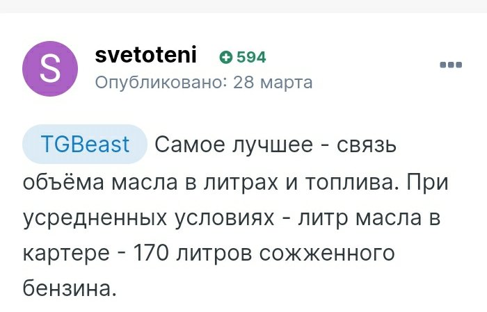

Itseasy , а если так?
1812751231_Screenshot_20220510-171619_SamsungInternet.thumb.jpg.44b43a0ebc6db8e3b4c972d32b2df257.jpg
Я вот об этом тоже думал. Какое-то количество литров топлива на литр масла в картере? Но почему 170 литров?
