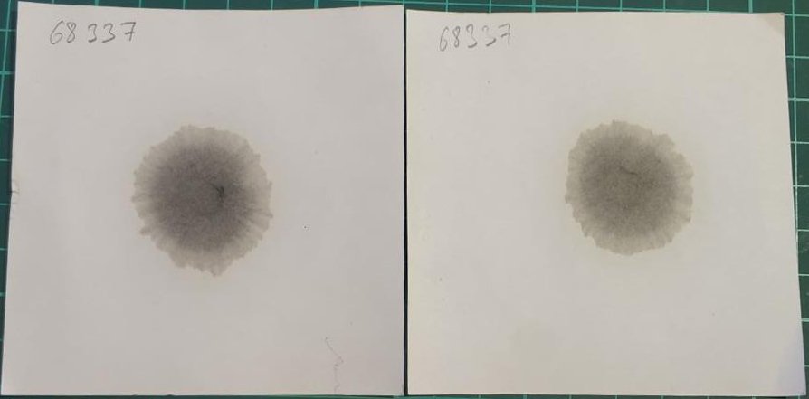

  01.01.2025 в 09:54, Ckub сказал:
Griig С новым годом  !!! После скольки часов сушки сделано фото ?
Раскрыть
С новым годом!!!
Время сушки смотри ниже, по датам,  дата капельного теста, потом дата сканирования. Один тест 54700км.\16.08.23г. сканирован дважды, первый скан 23.08.23г, второй скан 31.12.24г., разница существенная.
5022км.\14.04.19г.-кап.тест\ 16.04.19г.-скан
12645км.\17.10.19г.-кап.тест\20.10.19г.-скан
54700км.\16.08.23г.-кап.тест\ 23.08.23г.-1скан(1 фото)\ 31.12.24г.-2скан(2 фото )
68337км.\08.09.24г.-кап.тест\ 31.12.24г.-скан
Изменено пользователем Griig

Griig   Правильно ли я понял, что послн БОЛЕЕ 24 часов сушки сделано фото ? (Не скан, сканом  не игтересуюсь.)
Изменено пользователем Ckub
  02.01.2025 в 05:10, Ckub сказал:
Раскрыть
Повторюсь, это не фото, это скан обычным сканером. Фото или скан не вижу разницы,  мне больше нравится скан.
Для сравнения.
Фото.
скан
часы сушки можно посчитать по датам.
например:
68337км.\08.09.24г.-кап.тест\ 31.12.24г.-скан=114суток=2736часов

  02.01.2025 в 13:09, Ckub сказал:
Griig Норм у Вас масло было. Рано слили.
Раскрыть
 По моточасам вроде пора.

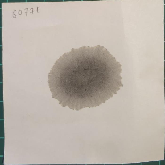

04.02.24г.\Duster dCi 1.5\ZIC ZERO 0W30
панель приборов \ бортовой копм. (multitronics 750)
60771 \ хххх. общий пробег авто км.
8416.0 \ 8942,2-пробег масла км.
(25.5) \ 27.0-средн.скор км.ч.
6.4\ 7.4-средн.расход л.100км.
(537.3) \663.1-топливо л.
(330) \ 330-моточасы ч.
