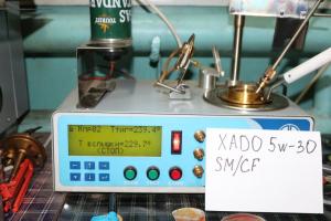

Вот смотрю масло Хадо 5-30 SM/CF
Взято с 60 литровой бочки (в кадр не влазит.. )))
Пока пять показателей..
Вязкость кинетическая..
Вязкость при +40гр. =74.6
Вязкость при +100гр. =12.16
Индекс вязкости.. 160
Вспышка в открытом тигиле.. +229гр.
Застывание (провал грузика при отогреве) ..-39гр.
У меня вот так..
