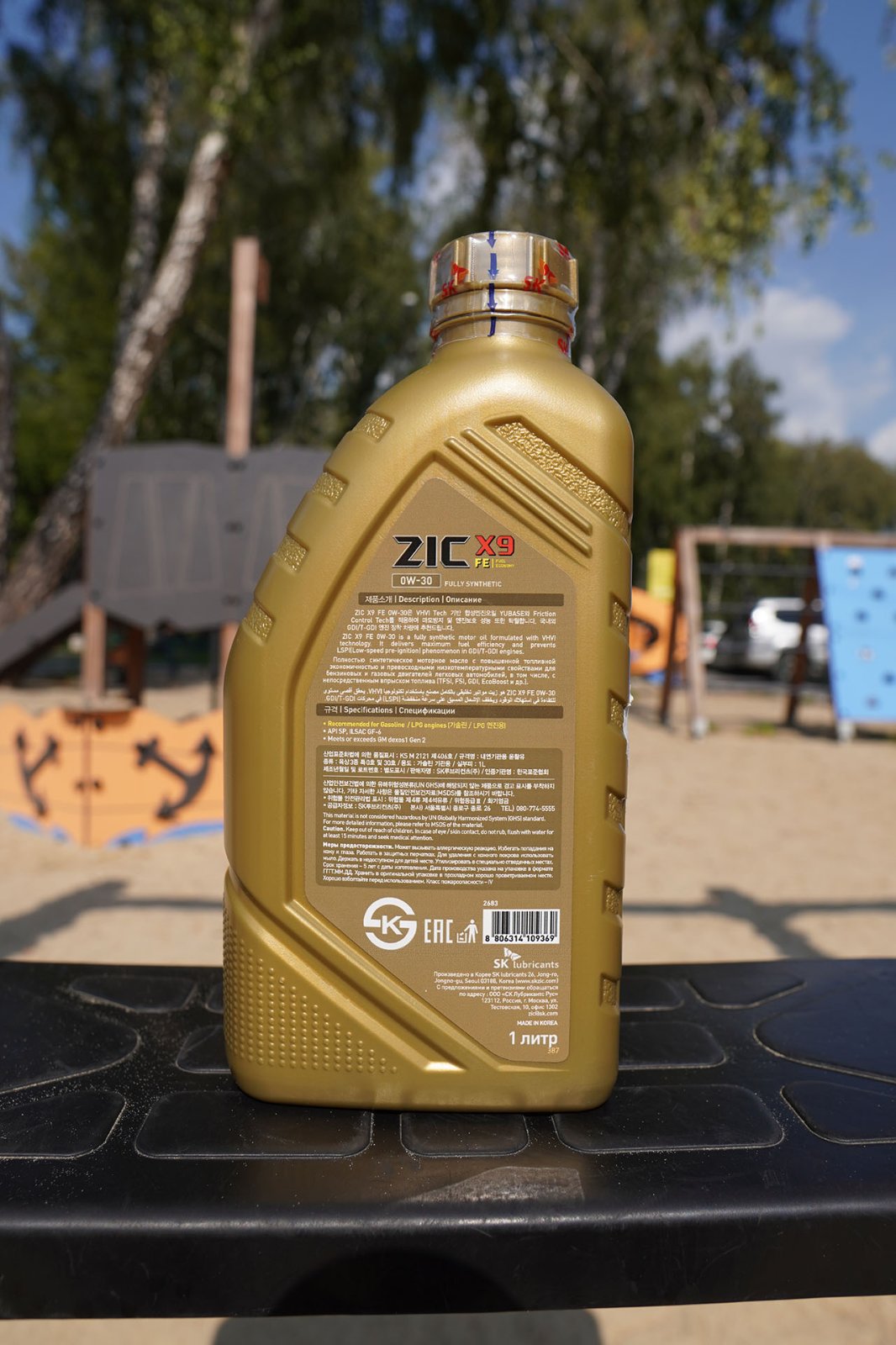

ZIC X9 FE 0W-30 API SP свежее
ЩЧ конечно хотелось бы повыше, а так на европейский всесезон вполне.
Все ОК, не придерешься. Я вообще ожидал увидеть КВ100 по последней моде, в районе 9,5. Да, на вспышку и НОАК я давно уже внимание не обращаю))). Кстати, на офсайте ТТХ Х9 и Х7 подозрительно похожи, один в один.

ПАО тут должно быть, но, видимо, не более 20%.

Скорее всего меньше, РР=-41гр. и NOACK не выдающийся.

Ребята подскажите, в данном масле- пакт, Афтон??( очень похожь на афтон, ниразу невстречал афтон на ПАО)
2)- А к ПАО в связке тут Полиол эстеры или Алкилированные нафталины?
Ну вроде, так то, все и норм.
И цена 3200 руб. Тоже.

Андреас к ПАО в связке здесь гидрокрекинг. При малых количествах ПАО для нейтрализации его отрицательных свойств вполне хватает гидрокрекинга.

Чето как то совсем - неочень...- Хотя, Добавить Полиол эстеров самому в 5% тоже не проблема если что)):D
Андреас не надо думать, что в ЗИК тупари в лабораториях сидят. Эстеры уменьшают ресурс масла, а общая масса автолюбителей на маслах , которые вторые сверху в табели о рангах у ЗИКа, 5000 км катать не будут.
