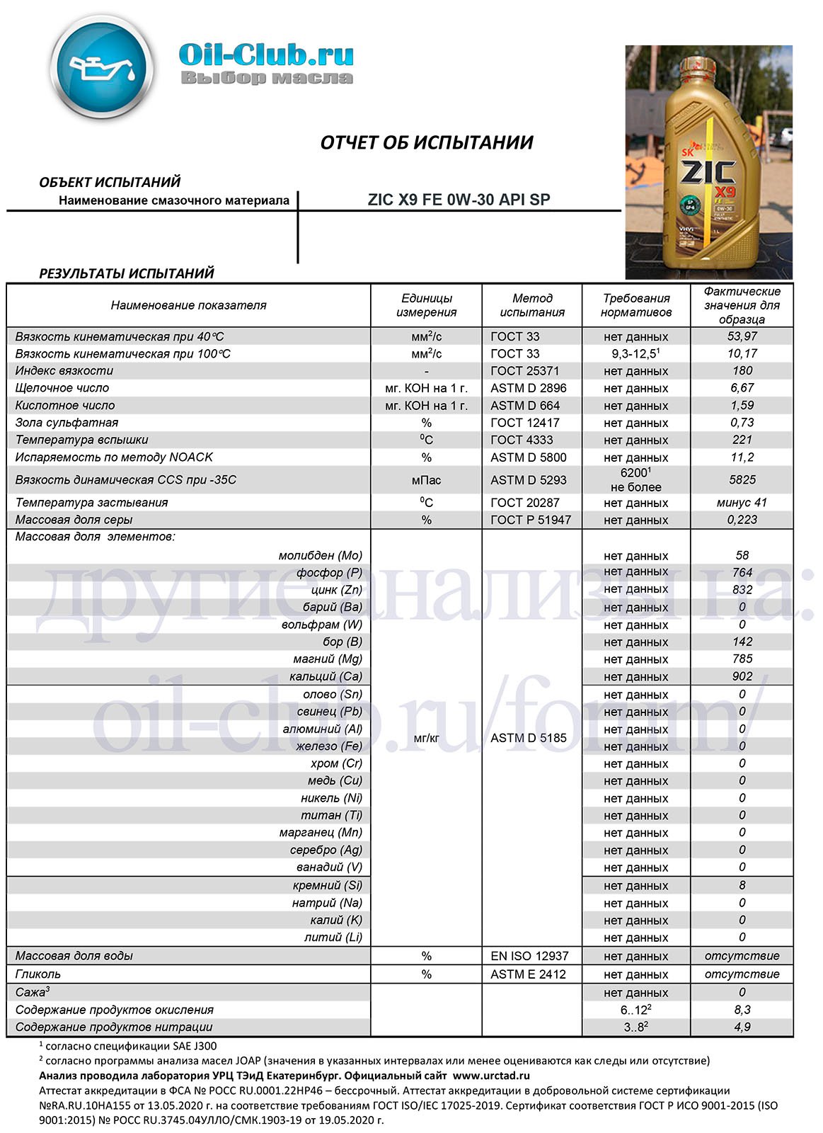

ZIC X9 FE 0W-30 API SP свежее за анализ спасибо veev2, and2949, just_4_lulz, m724, Shuran, Lumix, Skif_tlt, fareastwood, makstor, vlad-otk, Sanlis, mihail026. Масло закупал в емексе у поставщика ILHN по цене 1029р. Масло заявлено как: API SP, ILSAC GF-6, GM dexos1 Gen2. 1) Масло может смело называться 0W-30 2) Вязкость при 100С = 10,17 сСт - хороший результат для обеспечения защитных и энергосберегающих свойств 3) Индекс вязкости = 180 - обычный для 0W-30, что гово
