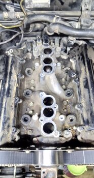

Neste Turbo LXE 10W-30 отработка на Toyota 4 Runner после 13800км
Есть мысль оставить это масло ( оно 1100 км всего проплескалось)
После замены прокладок проехать моточасов под 100.
Вот только не знаю, анализ сейчас сделать или после.
Просто интересно, на сколько оно могло испортиться за такой пробег.
Второй вариант не делать мозги, а сменить. Тем более куплен синтек по дешману платинум 5/30 ильсак.
Как думаете?

Сменить после данных работ масло, а уже потом, после ремонтных работ делать анализ. Я бы ещё по возможности поддон снял, дабы почистить его от возможной грязи, попавшей при ремонте.
Ну если прям хочется сэкономить можно 5000км например проездить на нем. А если приоритетно сделать анализ и посмотреть что изменилось? То сменить, не тянуть кота за хвост. Тем более твой случай уже попадает в наш музей показательных анализов. То есть по анализу была найдена проблема, поменяли прокладки и что в итоге поменялось.... Предлагаю даже так сделать. Как наездишь нормальные моточасы, посылай отработку в УРЦ, сделаем ее анализ за счет ойл клуба, вот тебе и экономия и стимул сменить пораньше на новое масло :)

Блок трогать не буду. А поддон снять, там гемор конкретный. Мост снимать надо.

Как и предполагал тосол уходил в масло после остановки мотора.
Прогар прокладки 6го цилиндра распространённая болячка. Возле него выхлопы объединяются. Он больше других термонагружен.
Записал этот случай в ТОП самых громких анализов Ойл Клуба. Надеюсь все передал с твоих слов правильно. :)
Раскрыть
Возможно попробовать поставить теплоотражатель или обмотать термолентой.
