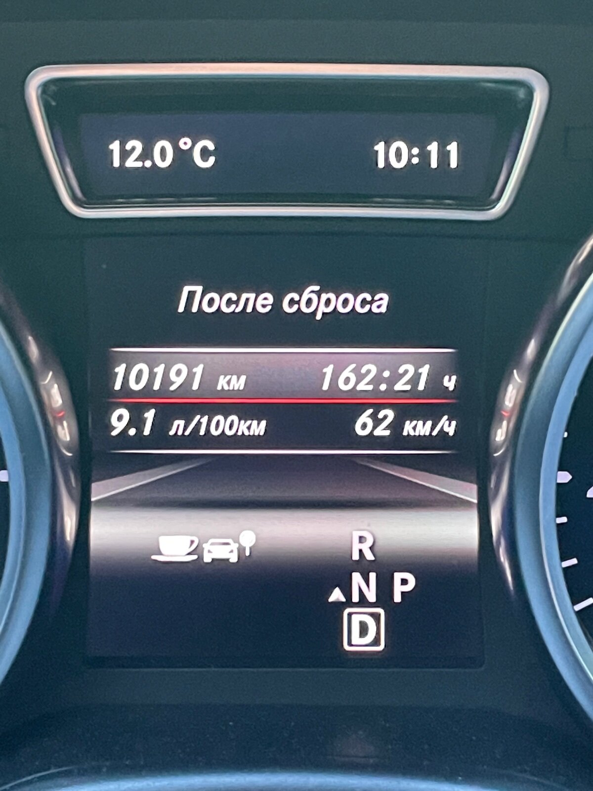

Extreme VRS 0/5w-20 GTW отработка на Mercedes ML350 CDI после 10000км
