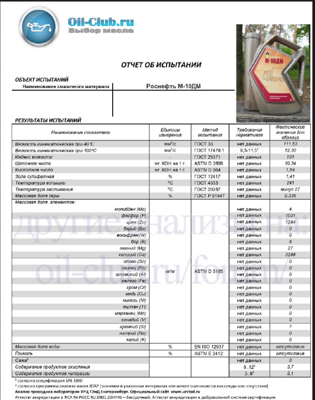

Можно провести сходимость износа с текущем методом отработки в шапке темы, т.е. спектрометрия icp?
Изменено пользователем sanchell
  10.09.2022 в 13:51, sanchell сказал:
Раскрыть
не совсем понимаю вопрос )
ASTM D5185 c тем методом что я описал? Да, хорошая сходимость.
В том методе, что я описал - другие выходные числа, но соотношения между элементами схожие.
Просто пример, делаем анализ таким методом + анализ ASTM D5185
И сравниваем отношения Fe к Zn и Ca. Смотрим соотношения / пропорции - делаем выводы о сходимости.
Сколько кремния в свежем, есть инфа?
  10.09.2022 в 15:24, ПавелТ сказал:
Раскрыть
чет не помню анализа, когда сделали бы voa, именно того, что потом было бы залито и сделали uoa.
На ойл-клубе?
Чтоб прямо вот то самое масло?
Было такое?
Аргентум не помню, поэтому спросил. Автор отработки сказал, что анализ свежего понравился, а я найти не могу.
  10.09.2022 в 15:58, ПавелТ сказал:
Раскрыть
даже если был анализ свежего - это было "то же масло" по названию, но канистра и партии были разными )
  10.09.2022 в 15:25, Аргентум сказал:
На ойл-клубе?
Было такое?
Раскрыть
Конечно есть такие
Раскрыть
Раскрыть
https://www.oil-club.ru/forum/topic/41772-rosneft-m-10dm-svezhee/
