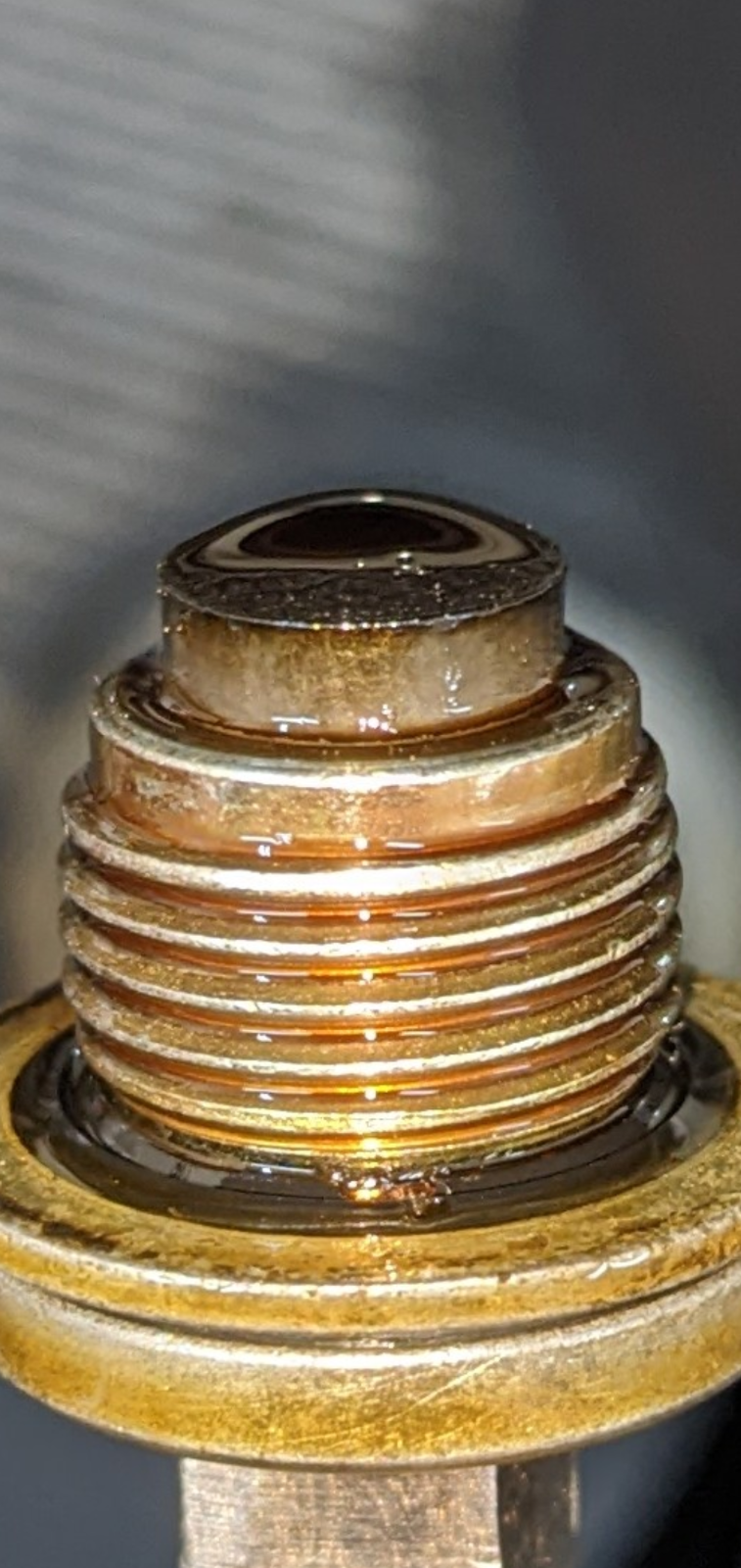

IvanRND sanchell это же концентрация в единице объёма.
Много это или мало зависит от размера картера и количества металлов в маслофильтре.
Вопрос о более мелкой и более крупной фракциях, которую не видит ICP открыт нараспашку. Например два одинаковых анализа с 6-7ppm по Fe, а сливная магнитная пробка выглядит очень по-разному.
Ну и не забываем что крупно настрогать допустим свинец который не видит лаба проще, чем железо и хром.

  21.09.2022 в 13:10, mihail026 сказал:
Раскрыть
Два соседних анализа не показали никакой динамики, а уповать на крупные частицы - это можно притянуть за уши любую теорию)))). В некоторых свежих маслах цветмет "высвечивается" в анализе.
Обычно где "серебрянка" там и цифры соответствующие.

  21.09.2022 в 13:32, IvanRND сказал:
Раскрыть
  Показать содержимое
Это Fe = 7 ppm.
А вот здесь Fe = 6 ppm.
  Показать содержимое
С учётом погрешности измерения анализатора результаты UOA идентичны, но вид магнитных пробок, как говорят в Одессе, указывает на две большие разницы или четыре маленьких. Кому как интереснее.
  23.09.2022 в 16:02, mihail026 сказал:
Раскрыть
Второе фото там горка или угол даёт оптический обман?
sanchell при наклоне магнита масло стекло к краю. Фото без искажений, всё как есть.
