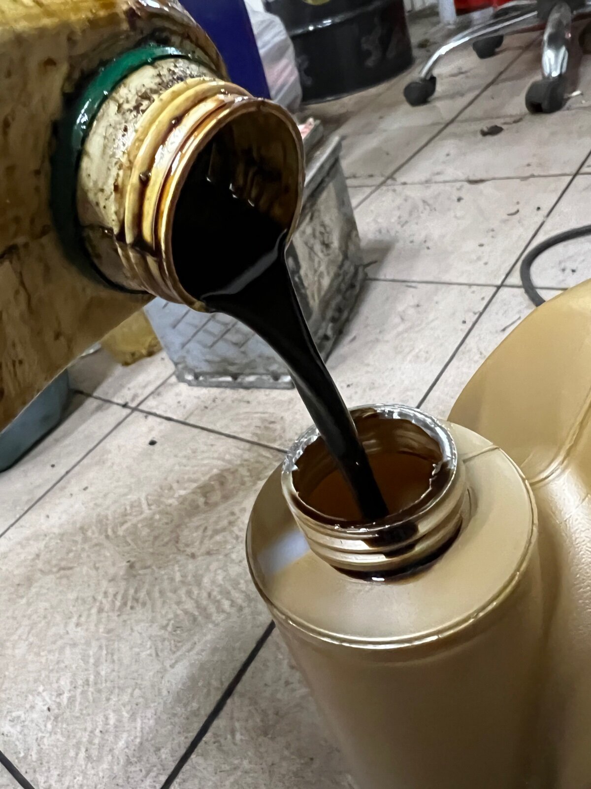

Pavel_NSK В этот раз залил на 800км XADO VitaFlush - вроде как хорошо отмыло и грязь на мелкие частицы разбило в самом отработанном масле. Фото прикладываю - первое после долгой промывки, второе после 20мин BG109.
Хотелось бы услышать мнение по поводу масла с высоким щелочным, которым можно помыть двигатель во время эксплуатации и замене каждые 3-4тыс., ну и не горело особо. Думаю все таки об Лукошке Армортек FD 5/30, но боюсь как бы жрать его не стало…
