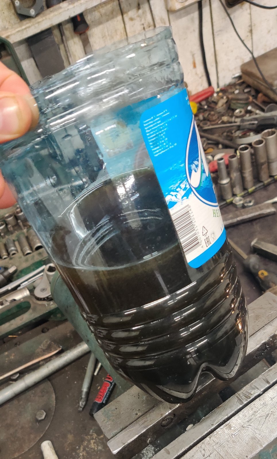

У меня в заднем редукторе с торсеном масло быстро темнеет, за год, полтора, два, а в переднем открытом как слеза. Неужели торсен так люто масло перемалывает, тогда по идее его и менять почаще надо.
Вот слитый castrol LS 75w-140
Вот Neste Pro Axle 75W-90 API GL-5 (справа)
Изменено пользователем An188

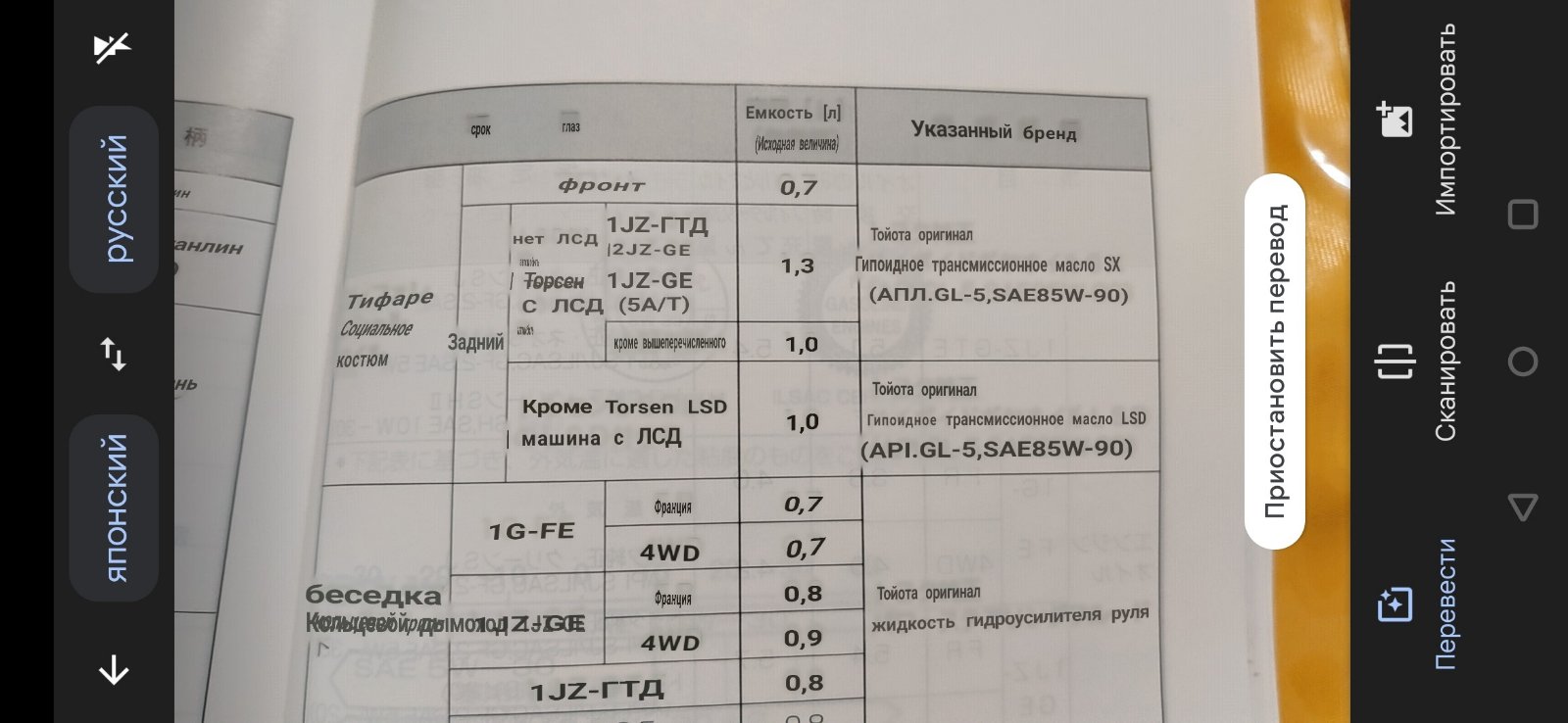

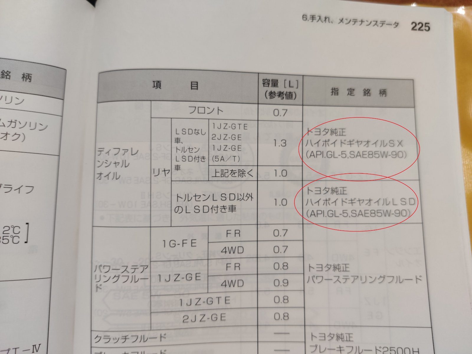

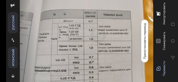

японский мануал. в торсен обычное масло.
Раскрыть
LSD же указано

  20.10.2022 в 11:15, An188 сказал:
Раскрыть
Сильно греется, из-за этого и темнеет.
