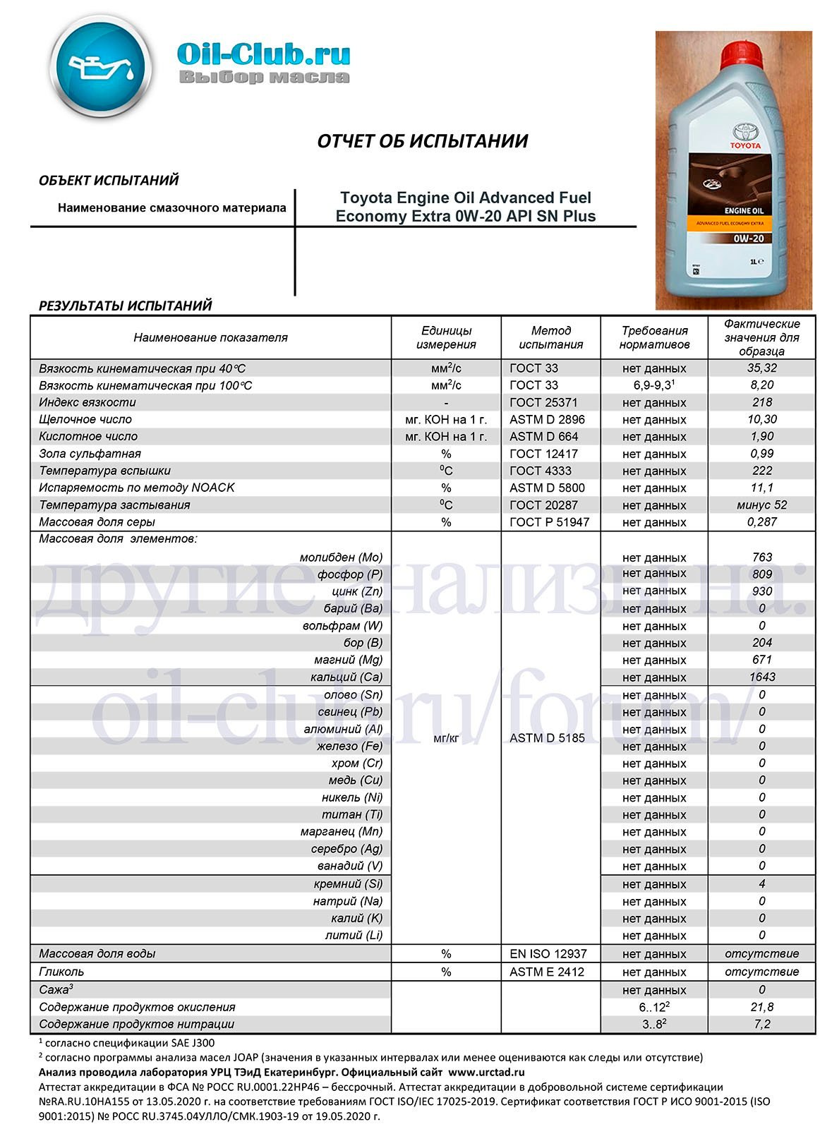

  Показать содержимое
Неплохо. Загущалки дохрена, но в целом норм. Тысяч на 5 себе в FB25 залил бы
Раскрыть
Вы про высокий индекс вязкости? Он говорит не только о количестве полимерного загустителя (что, кстати, может и не являться проблемой вовсе), но высокий VI говорит ещё и о том, что сабж будет уверенно держать вязкость при высоких t и отлично течь при низких. Р.S: на 5тыс.км можно и полусинтетику на 2гр+3гр уровня SG/SL залить, или вообще какую-нибудь махровую минералку (м8в/м10дм) от Роснефти, главное только чтобы не в зиму, хотя некоторые и зимой такое льют)))
Интересно а с чего вдруг такой жир в 20ке образовался? Есть причины такому изобилию? Ну как бы есть 20ки прилично похуже. Те какая то причина заставила так укрепить масло
