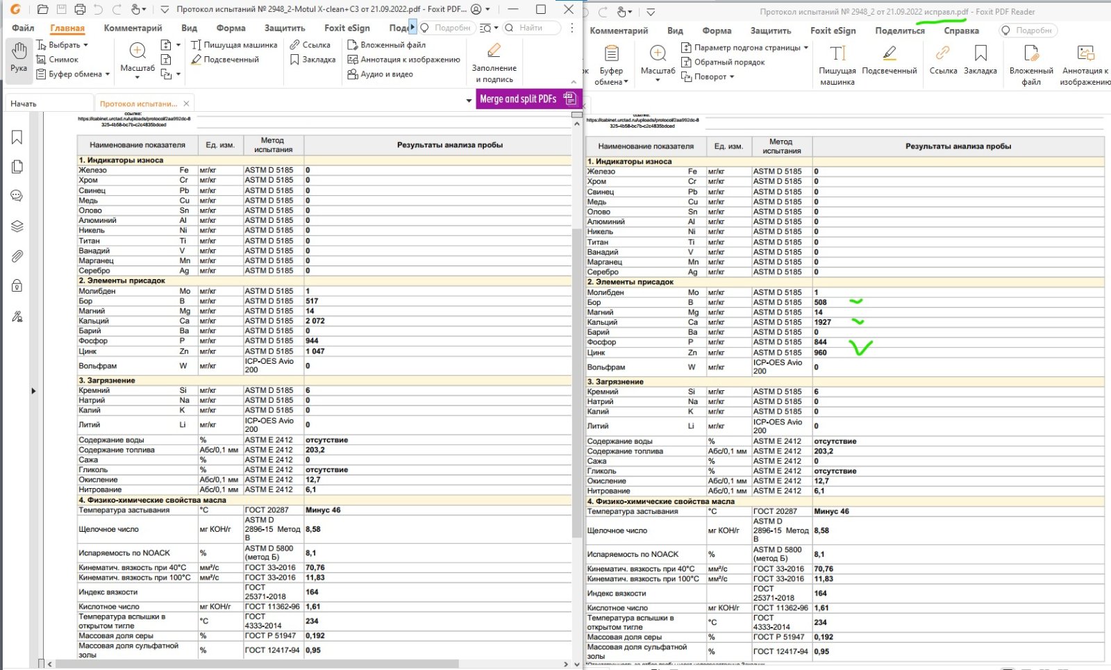

Motul 8100 X-Clean+ 5W-30 свежее
Александр004 да, так по рецептуре и должно быть, если там ПАО то это уже конструктор. :)
IvanEvgenev а вы какую величину в бланке видите ? Что в бланке указано то и было в данной канистре масла .
ModeratorSigma написали же что обновили тест, а обновленный я не наблюдаю, поэтому и спросил.

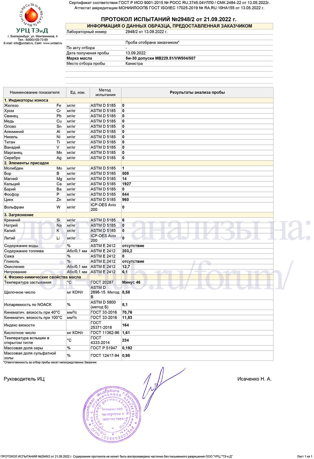

Производитель заявляет 0.68, а тут тест показал 0.95, и что никто после этого не переделал тест?
IvanEvgenev обновленного теста в шапку не добавлено, видимо ничего не перепроверили
  05.01.2025 в 03:55, IvanEvgenev сказал:
@Русарент есть обновленный анализ по этому маслу?
Раскрыть
Доброго дня.
Обновленный анализ - в шапке!
Вот сравнение было/стало
Русарент это одна и та же рецептура Infineum P6780A, ничего не менялось. Небольшой разбег в элементах, это нормально - погрешность метода определения.
Русарент так что получается зольность такая же на уровне 0,95? Оно тогда получается совсем не С3, оно уже почти полнозольное. Его тогда нельзя с сажевыми фильтрами лить
  11.02.2025 в 17:42, IvanEvgenev сказал:
Раскрыть
Судя по данным лаборатории - 0,95. Дальше я не в теме (без комментариев). Если можете- поделитесь, был бы полезен ликбез по зольности в этой теме
