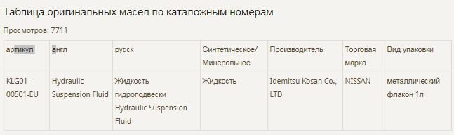

Отвечаю сам себе, видимо этим никто не заморачивался, может кому пригодится. Если кто-то дополнит или прокоментирует- приветствуется.
1. По этой ссылке размещена таблица оригинальных масел NISSAN по каталожным номерам http://www.nissanizm.ru/tekh-biblioteka/149-tablitsa-originalnykh-masel-po-katalozhnym-nomeram
    в ней указано что Жидкость гидроподвески Hydraulic Suspension Fluid Производитель Idemitsu Kosan Co., LTD.
    На сайте Idemitsu такой жидкости не нашел, если есть на форуме представитель, прошу прояснить ситуацию.
2. По этой ссылке  на форуме http://www.club-nissan.ru/forums/showthread.php?t=368663&page=6 клаббер пишет
     выяснил , что на америку идет 999MP-LIGHT5P Toxico Light Oil #5, но в европе его нет.
3.  По этой ссылке http://dieselmastera.ru/forum/14-2027-1 клаббер советует Pentosin CHF 11S, но на официальном сайте рекомендаций для nissan Y62, Z62 нет.
4. У официалов NISSAN при отсутствии  KLG0100501EU рекомендуют TOYOTA SUSPENSION FLUID AHC
1029089955_NissanTOYOTASUSPENSIONFLUIDAHC.thumb.JPG.b125e2a8260328809cff5f9b8c07da8f.JPG
В отличии от Nissan у Toyota указано в описании срок замены : Средство гигроскопично и со временем впитывает критическое количество влаги, поэтому требует замены через 95 тыс.км
На форуме prado-club пишут аналогов типо valvoline и других фирм, можете не искать - их просто НЕТ! только оригинал.
По цене:
1. Idemitsu-неизвестно
2.999MPLIGHT5P-610р за литр(11,6т.р./5галонов)
3.Pentosin CHF 11S-1000р за литр
4.TOYOTA SUSPENSION FLUID AHC 1000р за литр
  Nissan KLG0100501EU 2500р за литр.
Копаю дальше.
