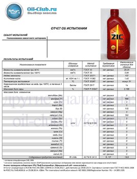

В 2016 году был у нас такой анализ
https://www.oil-club.ru/forum/topic/26842-zf-lifeguardfluid-8-atf-svezhee/
  28.09.2022 в 08:47, torcon сказал:
Раскрыть
ИВэха маленько выбивается.
torcon название темы/масла немного неправильно, нет там впереди ZF:pardon:
Сабж Китайское масло, с какого завода, я хз:pardon:
Изменено пользователем Евген48
По ИК спектру Фурье это гидрокрекинг, просто вязкость низкая, низковязкая база пик показывает немного ниже. :)

Я не в курсе. В каких целях делали анализ? :) Где то купили неоригинальное масло и решили проверить что внутри? Какова его история? Что бы народ знал и не путал с оригиналом...

Евген48 понял я сделал в той теме объявление и закрепил пост к верху.

Кстати, только что увидел на канистре надпись про сульфонаты и встряхивание, это что "новенькое":pardon:
Кто шарит в АТФках, если в сабже сульфонаты, то могут ли быть в тех же корейцах салицилаты?
Itseasy  не подскажешь по сульфонатам в таких жижах?
