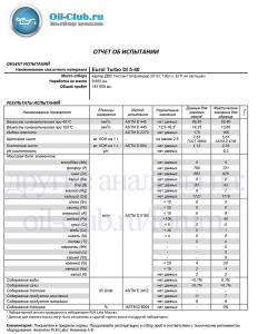

Valvoline Maxlife 5W-40 отработка на Nissan Pathfinder после 12 420км

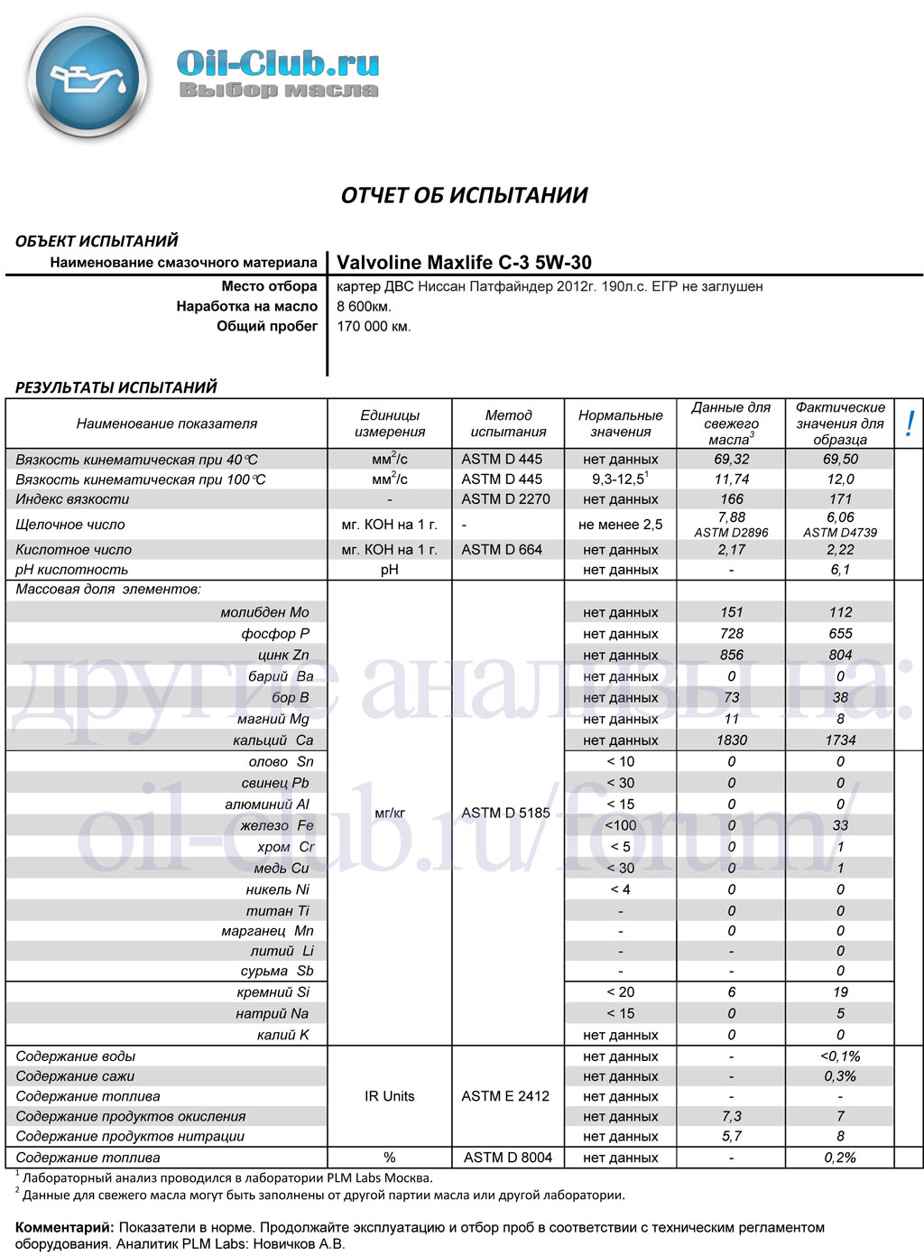

fishman а уверены что замена масла произошла прям полностью? Не остались остатки старого Maxlife 5W-30 и не смешались с этим 5W-40. Странность в том, что топлива попало вроде бы не много, а вязкость упала сильно. Плюс когда мы последний раз тестировали Valvoline Maxlife 5W-40 свежее у него вязкость была 14 с лишним. Как он так провалился по вязкости? Мне кажется это смешение с остатками старого 5W-30. :)
9 минут назад, mihail026 сказал:
Мотор приехал.
А вот я так не считаю.
я посмотрел отработки с этого двигателя, их правда не много. Да он много железа дает (30-40ppm), но не на столько. Где то повышенный износ есть и похоже в цилиндре, судя по алюминию.
Не слАбо железа наточило... И это вульвалайн?
8 минут назад, mihail026 сказал:
Мотор приехал.
Аргументы? Железо этот двигатель строгает постоянно, это уже не первый анализ, да, в этот раз прям много. ГРМ стоит две двузх рядных цепи, по всей видимости с них и строгает. Масло от замены до замены уровень. Условия эксплуатации были жёсткие, хоть и трассы много, но это в основном перевалы и много обгонов, движок крутить приходилось постоянно, чего дизель не любит.
2 минуты назад, fishman сказал:
Спасибо за подтверждение моих догадок :)
fishman а у тебя в этот раз эксплуатация чем то сильно отличалась от предыдущих? Может грязи месил, прицеп тяжелый таскал? Какие то отличия есть? Чего он столько железа настрогал? :) (а все прочитал)
Масло то тут причём. 305 к км. Мотор прошёл, у всего свой ресурс.
Имхо, что то, где то, тоЧит.
Но, мотор надёжный до - за стучит, может долго ходить, но это не точно)
6 минут назад, fishman сказал:
Всё же мне думается, именно ДВС вашего конкретно автомобиля по душе больше 5-30 нежели 5-40
12 минут назад, torcon сказал:
Да, ещё и шприцом с поддона откачивали. Безусловно в системе что то осталось, но не много. Общий объём масла 6,9+0,4 фильтр, зашло где то 7,1 литра. Сам удивился, что вязкость так просела.
