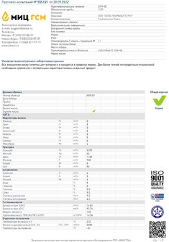

Holv Axxel Profi D 10W-40 свежее
Holv Axxel Profi D 10W-40 свежее за анализ спасибо официальному представителю Holv.

дизельное масло старой школы. Придрался бы к CCS = 3690 при -25С. Лучше бы было 6000, больше бы походило на крепкое дизельное.

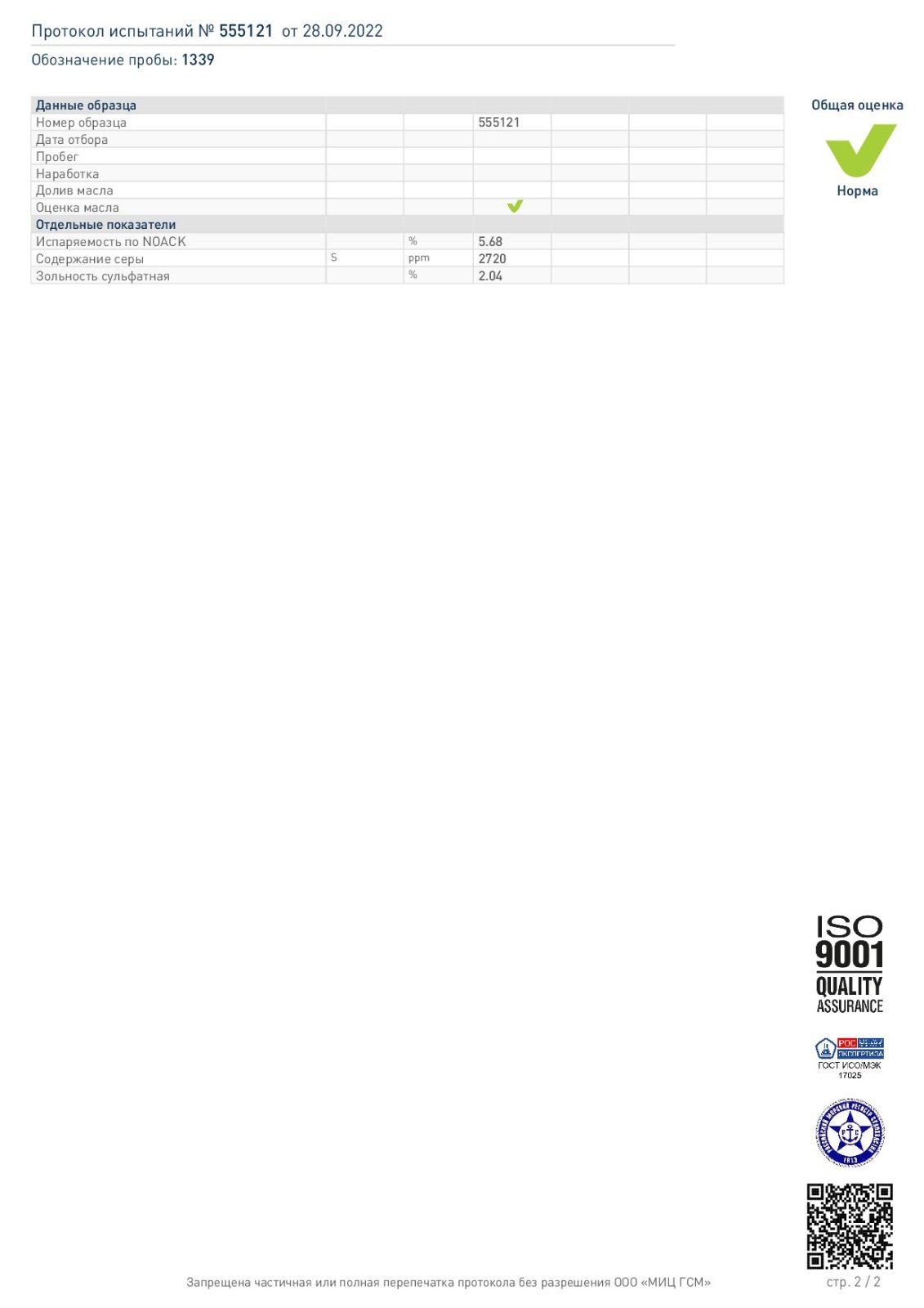

Приветствую, уважаемые форумчане! Сделали анализ на содержание серы, как Вы и просили.
Profi D 10W-40.pdfПолучение информации...
