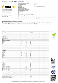

Holv Axxel Profi DPF 10W-40 свежее
Holv Axxel Profi DPF 10W-40 свежее за анализ спасибо официальному представителю Holv.
Масло заявлено как: ACEA E6/E9/E7; API CJ-4/SL; JASO DH-1/Deutz III-10LA; Mack EO-N Plus; Mack EO-O Premium Plus; MAN M-3477/M-3575; MB 228.31/228.51; MTU Oil Category 3.1; RLD-3; Volvo VDS 4; Cummins 71/72/76/77/78/81.

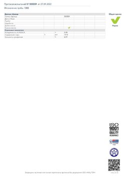

Приветствую, уважаемые форумчане! Сделали анализ на содержание серы, как Вы и просили.
