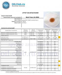

Mobil 1 New Life SAE 0W40 API SN на Opel Astra H после 7800км
Масло: Mobil 1 New Life SAE 0W40 API SN
Автомобиль: Opel Astra H седан 2011 г.в., двигатель Z16XER, МКПП
Общий пробег на одометре: 30400 км
Пробег на масле: 7800 км
Доливки масла: не доливал
Присутствие отложений в двигателе: нет
Автозапуск: не использовался
Предпусковые подогревы: не использовал
Период эксплуатации: Осень-Весна (до -32)
Срок эксплуатации: 6 месяцев.
Топливо: Бензин преимущественно Газпромнефть 98, иногда 95
Режимы: Седняя скорость по БК на момент слива масла 22 км/ч, средний расход 10.8 (зимой в морозы доходил до 13), израсходовано более 700 л бензина, режим эксплуатации 60% город пробки, 40% трасса, зимой было много прогревов и холостого хода.
Фильтр масляный: Оригинал GM
Фильтр воздушный: Оригинал GM
Объем заливаемого масла: 4.5 литра
Отбор масла: Через щуп шприцом 150 мл в чистую полиэтиленовую бутылку 0.5 л.
Что было до этого масла: с новья перешел на PC SS 5W30, сменил родное на 4000 км, затем смены на 8000,14500,22600 км.
Промывка промывочным маслом: не делаю.
Отработка после 7800км
Для сравнения предыдущий анализ с этой машины. Но с условиями полегче 238 моточасов
http://www.oil-club.ru/forum/topic/4570-petro-canada-supreme-synthetic-5w-30-otrabotka-posle-8100km-na-opel-astra-ot-dima5472/
Да проверил...сбросил, сделал небольшой заезд, а потом постоял на месте. Ср.скорость стала падать. Так что по моточасам все правильно...тогда что так на щелочное повлияло? Были отработки на NL около 7...
1. Была отработка с TBN около 7 (на Калине от АВС), но там по моточасам должно быть меньше раза в 1.5 + там было лето.
2. Масло для вашего ДВС предписано не А1/А5 ли? Если так, то 40-ке в нём тяжелее приходится.
мда z...xer бодрый двигатель...за <8т.км. любое масло ушатывает...я конечно понимаю там эксплуатация разная и все такое - но...М1 NL это же достаточно хорошее масло...что ему еще надо...
п/с/ уже переживаю за свой esp 0-40 может слить его пораньше - а то я 7500 собрался откатывать...

Даже одно и то же масло на одном и том же ДВС при одинаковом интервале может показать разные (в разумных пределах, конечно) результаты. И факторов много. Всё очень относительно.
В опеле БК показывает две средние скорости: с учетом простоя и без. Одна всегда больше другой. Поскольку двигатель нещадно греется, для себя решил в весенне-летне-осенний период лить недорогую полусинтетику на 5000-6000 км пробега типа 10w-40. А в зиму уже запасся таким же маслом, как и в анализе.
префразируя Лескова что дизелю с его DPF хорошо (lowsaps) даже простой немецкой (хотя формально американской) бензинке смерть. ..Все понял капельную пробу начинаю с 5000 км
P.S Виноват, думал что движок турбированный, а оказывается простой 1,6 115 л.с с компрессией 10,8 и термостатом 105 С электронный, 90 С - механический
Изменено пользователем Vadim_Mk
95% что там Евро-5.
моточасы не указаны так как в Тигуане они сбрасываются каждые 100 моточасов .
Если это Москва то порядка 300 - 400 моточасов , просто помните что на свете есть много странностей друг мой Горацио,и масло LowSaps не во всех случаях является wonderoil.....:)
TВN вообще пофиг обкатка или не обкатка
а я бы еще тысячу проехал на нем. Но если хочется передать следующему владельцу авто в идеале, то 8ткм - самое время менять масло. Хороший анализ, исправный ДВС (с кремнием только разобраться б), "аккуратный" интервал.
Е мае ну как же так? Я был лучшего мнения о маслах Mobil! :(
Так стоит ли Вадим, приводить примеры с других машин и городов, если на одних машинах и водителях, бывают кардинально разные результаты? Стоит ли что то утверждать и делать громкие заявления? Считать всех идиотами и пускать пыль в глаза? "А вот посмотрите на TSI 1.4 например результат то лучше!" Лучше конечно Вадим - никто не спорит, только на другом двигателе, в другом городе, по другому маршруту и с другим водителем...
А да и второй вопрос - я идеализирую Petro-Canada сейчас? Так вот и не применяйте определения, когда они не подходят к предмету применения...
типа того: сравниваешь 354мч в зимнее время на Мобиле с 238мч летом на Петре
На Петре еще и доливка 0.5л масла была ;)
вот в том то и дело, а кто у нас выдвигает громкие теории не зная вообще моточасов?
Ни чего. Месяца через три и мое масло подойдет к смене. Интересно посмотреть будет, как почти такое же масло работает на пропан-бутане, и пробег обещаю в 20 тысяч километров при пятистах тридцати моточасов. Дрыжок 18 хер.
