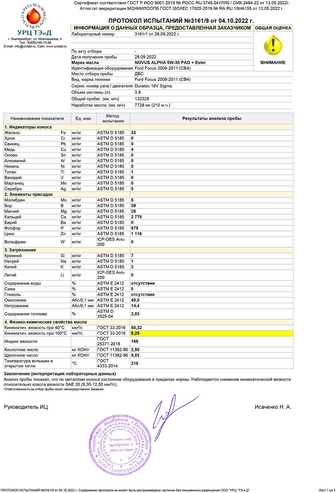

Novus Alpha 5W-30 отработка на Ford Focus II после 7 729 км

Вот мой анализ с такого-же движка, только у меня фазики
И пробег такой-же.. И железа в разы меньше
