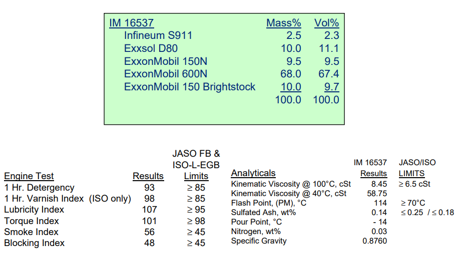

согласен, но там полусинь, MSDS приложил

Вспышка, для 2Т это косвенный показатель наличия и концентрации полибутилена, а это чистота ЦПГ и глушителя. Т.к. в FB полибутилена нет, то вспышка это только подтвердила и подтвердила, что нет ни чего другого подобного, типа оригинального загустителя у танеко. Масло как масло, не выдающееся, для обывателя, не для гурмана, можно лить нетребовательным владельцам 2Т техники.

9 минут назад, SL1 сказал:
нет полибутена, вспышка низкая. Это зависит только от растворителя - здесь Exxsol D80
16 минут назад, Itseasy сказал:
26 минут назад, SL1 сказал:
Согласен, я об этом же, показатель косвенный, ну и
27 минут назад, SL1 сказал:
Мы тут, кстати, видели и FC или FD, не помню точно, со вспышкой выше 200С, но это не правило, а скорее редкое исключение.
