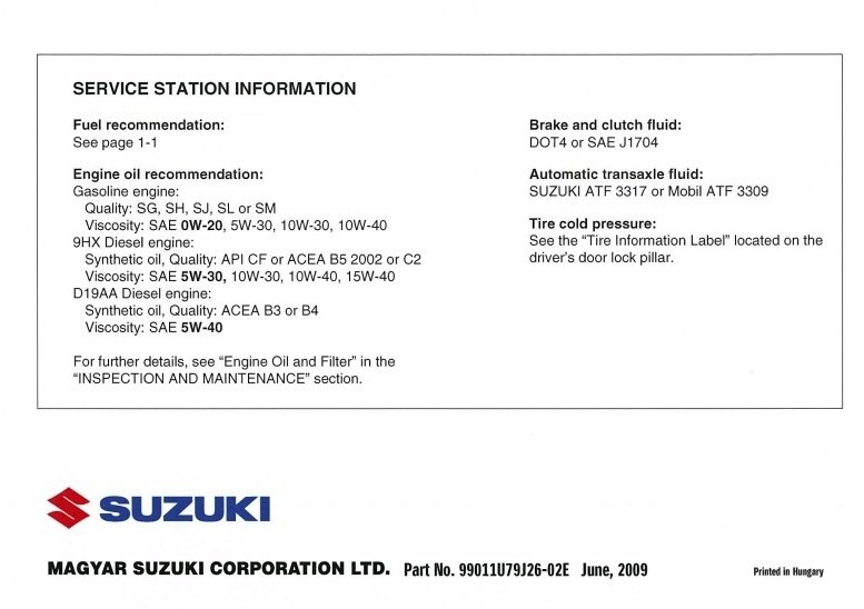

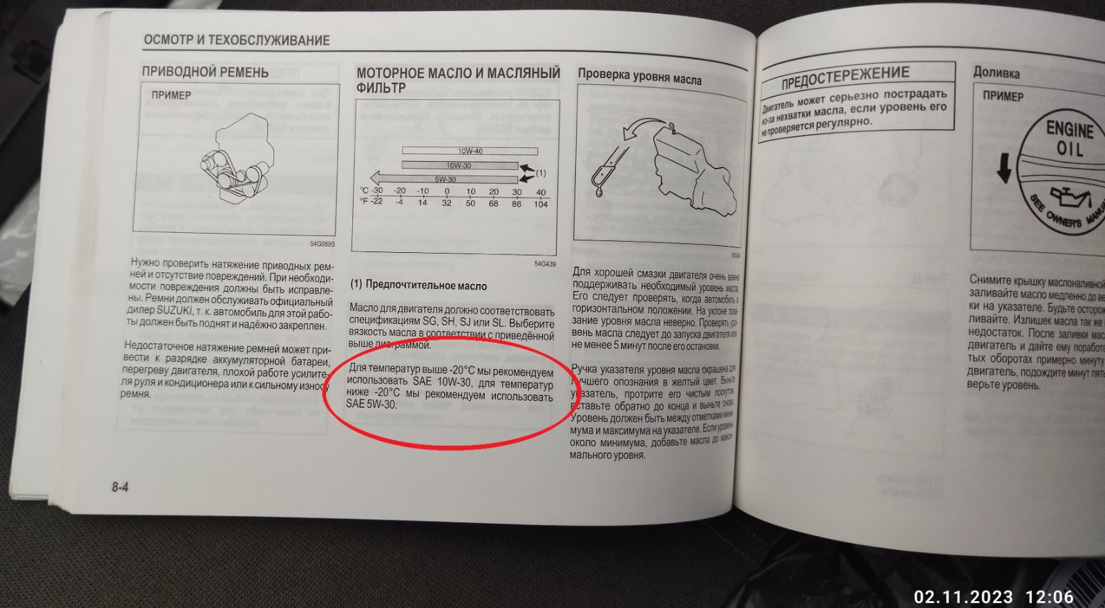

Я не знаю из каких книжек вы берете инфу про 0W20 и 0W30.    Вот страницы из руководства официально поставляемой в России Suzuki LIANA с мотором M16A
3 минуты назад, Mr.Hottabych сказал:
Зачем вы тогда 5-40 залили ? ))
8 минут назад, Mr.Hottabych сказал:
Suzuki LIANA выпускалась кажется до 2007 года. Двигатель M16A модифицировался трижды ( и не в лучшую сторону) после 2008 года требования к маслам изменились.

так и есть у меня еще машина собранная в японии, остальные уже шли только венгерские.  к маслам то может изменились, только моторы те же остались)))

27 минут назад, Mr.Hottabych сказал:
sx4
К сожалению не те же. только хуже. У вас на лиане самый выносливый.
