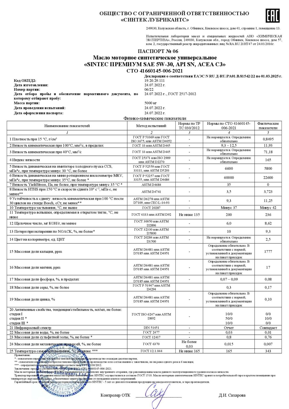

Откуда содержание топлива в лабораторном анализе свежего масла, пожалуйста, поясните?
Прошу, пожалуйста, в шапку разместить прилагаемый паспорт качества на сабжевое масло одноименной партии.
  07.10.2022 в 08:04, lord0478 сказал:
Раскрыть
на форсунке бош не должно быть 90 циклов при заявке МВ229.51?

Dimmy абсолютно точно подмечено, заявления производителя по этому маслу расходятся с тестами

dima62rus на их сайте информация другая и что это масло соответствует 229.51. Скрин прилагаю
