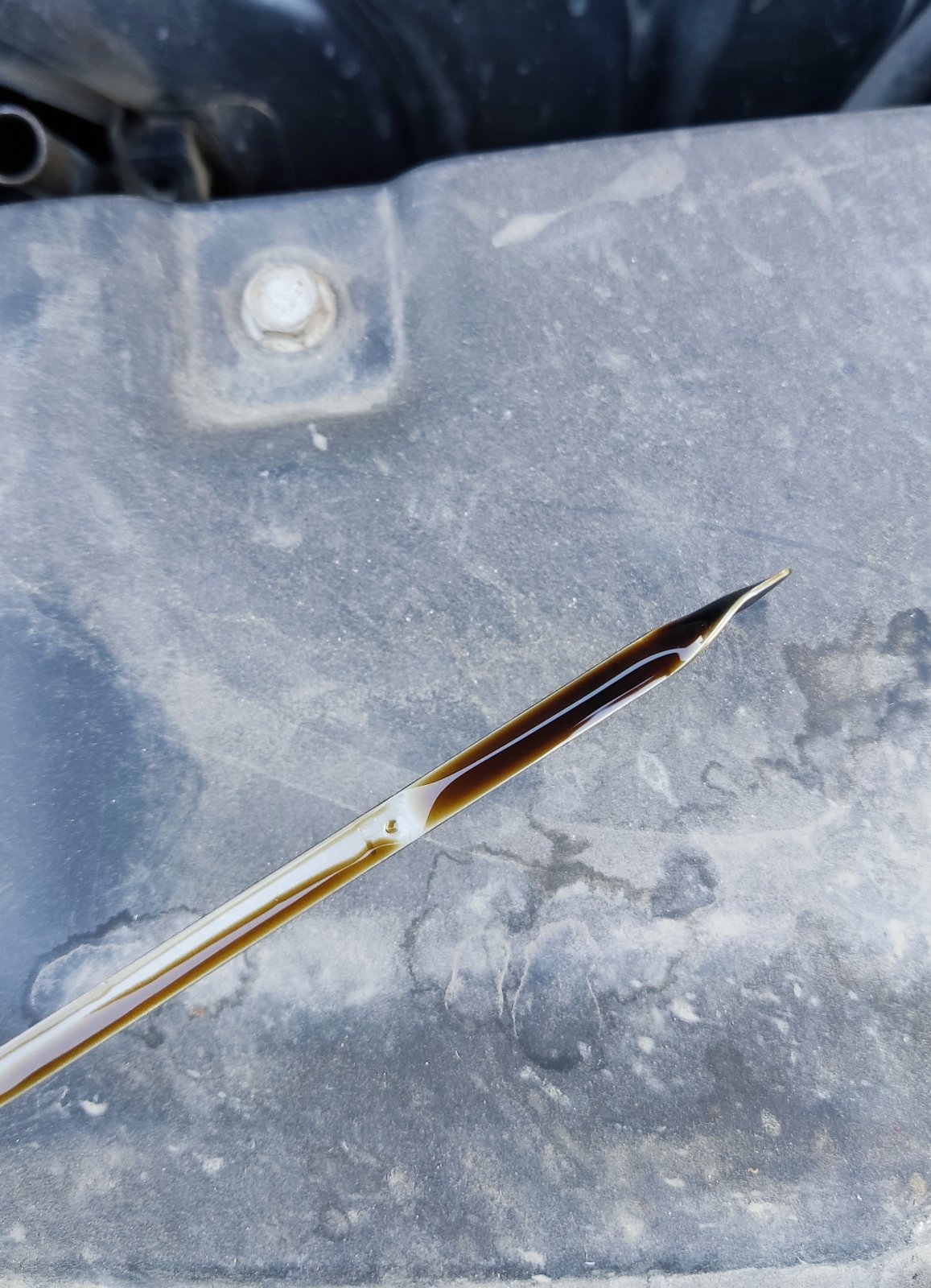

10 часов назад, torcon сказал:
Schmit_t отличный анализ, оно еще живое даже. У тебя G4FC убийца масла, но думаю что режим смешанный с трассой - нитрация не высокая, масло еще не убитое...
Я сейчас тоже на этом масле, накатал 200мч, надо еще 50мч, хочу посадить щелочное...
Ощущения совпадают с твоими, утром за попу холодная вязкость держит, как прогреется - нормальное масло... Не 0W-20 конечно, но ничего необычного.
Угорать начинает после 3000км как все масла, угар такой же как на всесезонных.
Реальный способ экономить летом. (правда посмотрю еще что в двигателе образовалось после него...)
У меня расхода нет. Уровень от точки ушёл примерно так и то я не уверен что эти сопли стекло полностью. О средней скорости говорить не вижу особого смысла ибо она далеко за 120 и режим эксплуатации такой.
10 часов назад, Fudzila сказал:
@torcon А как определяете что через 50 мч просядет щелочное? Или это на глаз прикинуто примерно?
@Schmit_t А цель использования данного масла, эксперимент или просто ради альтернативы? Был ли угар масла?
Да эксперимент  сравнить Extreme VR2, VRL, VRC и Моноградку
