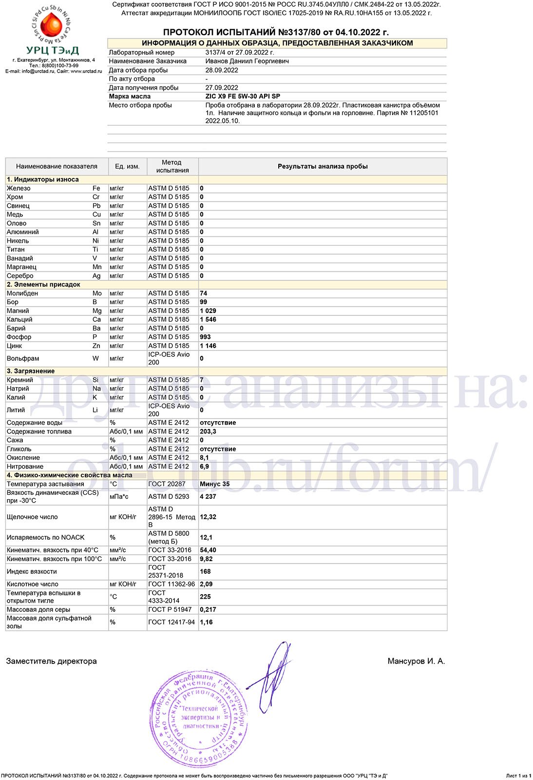

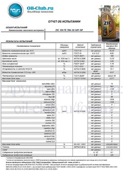

Температура замерзания не айс
Давайте попросим измерить по новой. Не должно оно так вставать если с PPD все в норме.
  10.10.2022 в 11:05, Itseasy сказал:
замерз в лабе на отметке минус 35
Раскрыть
Это точно - оно по идее в ССS не должно было вписаться с таким пурпоинтом
НОАК 12.1 не айс, но может угорать и не будет
  10.10.2022 в 11:08, Vasek555 сказал:
Это точно - оно по идее в ССS не впишется с таким пурпоинтом
Раскрыть
в CCS впишется, с MRV может быть засада
