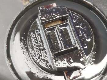

После двух промывок Волга Ойл промывочное

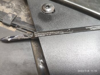

С утра на щупе :crazy:
Дмитрий_ что это за эмульсия? Антифриз на месте?
4 минуты назад, alex323 сказал:
На месте. Это шняга от отмытия:pardon:
Сейчас ещё мою.
После 7ой баночки Валера раскоксойл, там где масляный фильтр вкручивается, ничего интересного.

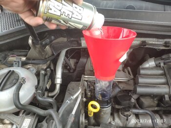

Путешествие с Валера раскоксойл :D
1. с 87.279км - 87.640км / 361км
масло Роснефть м8в + Валера раскоксойл на 25 минут при 2.250 оборотах
2. Роснефть м8в + Валера раскоксойл на 25 минут при 2.250 оборотах
3. Роснефть м8в + Валера раскоксойл на 25 минут при 2.250 оборотах
4. Роснефть м8в + Валера раскоксойл на 25 минут при 2.250 оборотах
5. с 87.640км - 87.699км
масло Роснефть м8в + Валера раскоксойл на 20 минут при 2.250 оборотах
6. Газпромнефть м8в + Валера раскоксойл на 20 минут при 2.250 оборотах
7. Волга Ойл промывочное + BG109 на 15 минут при 1.500 оборотах
8. Волга Ойл промывочное + BG105 на 15 минут при 1.500 оборотах
9. с 87.699км - 87.717км масло Газпромнефть м8в + Валера раскоксойл на 25 минут при 2.250 оборотах
10. Газпромнефть м8в + Валера раскоксойл на 25 минут при 2.250 оборотах
11. Газпромнефть м8в + Валера раскоксойл на 25 минут при 2.250 оборотах
12. Газпромнефть м8в + Валера раскоксойл на 25 минут при 2.250 оборотах
13. Газпромнефть м8в + Валера раскоксойл на 25 минут при 2.250 оборотах
14. Газпромнефть м8в + Валера раскоксойл на 30 минут при 2.500 оборотах
15. Спектрол промывочное масло на 15 минут при ХХ
16. Спектрол промывочное масло на 15 минут при ХХ
17. Спектрол промывочное масло на 15 минут при ХХ
18. с 87.717км -
масло Polymerium PRO 0w20 GF5

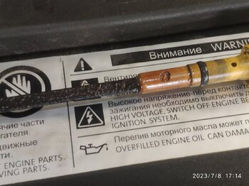

Посмотрите какой щуп, после третьей промывки Спектрол :crazy: мы как-то не вытаскивали щуп до этого, а тут решили посмотреть и очумели:D
