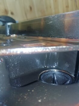

Нет, не снимал к сожалению ни до ни после куппера. Сигма, можешь меня забанить, или навестить ярлык "проплаченый агент куппера", но я не верю что это говнище от куппера (или любого другого масла), уж слишком много всего побывал в моторе из промывок чтобы оставлять такие сгустки. Объёмы, стойкость, прижарка просто потрясают в негативном ключе. Как мне кажется есть ещё фактор(ы) которые мы не рассматриваем или не знаем, выбрали козла отпущения по принципу кто последний тот и виновен, а другие версии в упор не рассматриваем.
К сожалению с каждым разом разгадка все дальше и дальше, эту же гавнину надо бы  собрать и на анализ отправить, в любом случае по крупицам собирать, глядишь и сложился бы пазл. Ещё медиатора не хватает (можно было бы подумать во всяком случае)
@Аргентум  меня объёмы и консистенции этих образований смущает. Если рассматривать другие варианты то чисто теоретически может быть это вывалившийся осадок от применения различных компонентов и их смешивания? Например Валера вызвал расслоение моторного масла на загуститель который вернулся в желе.

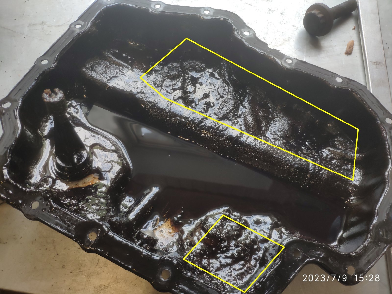

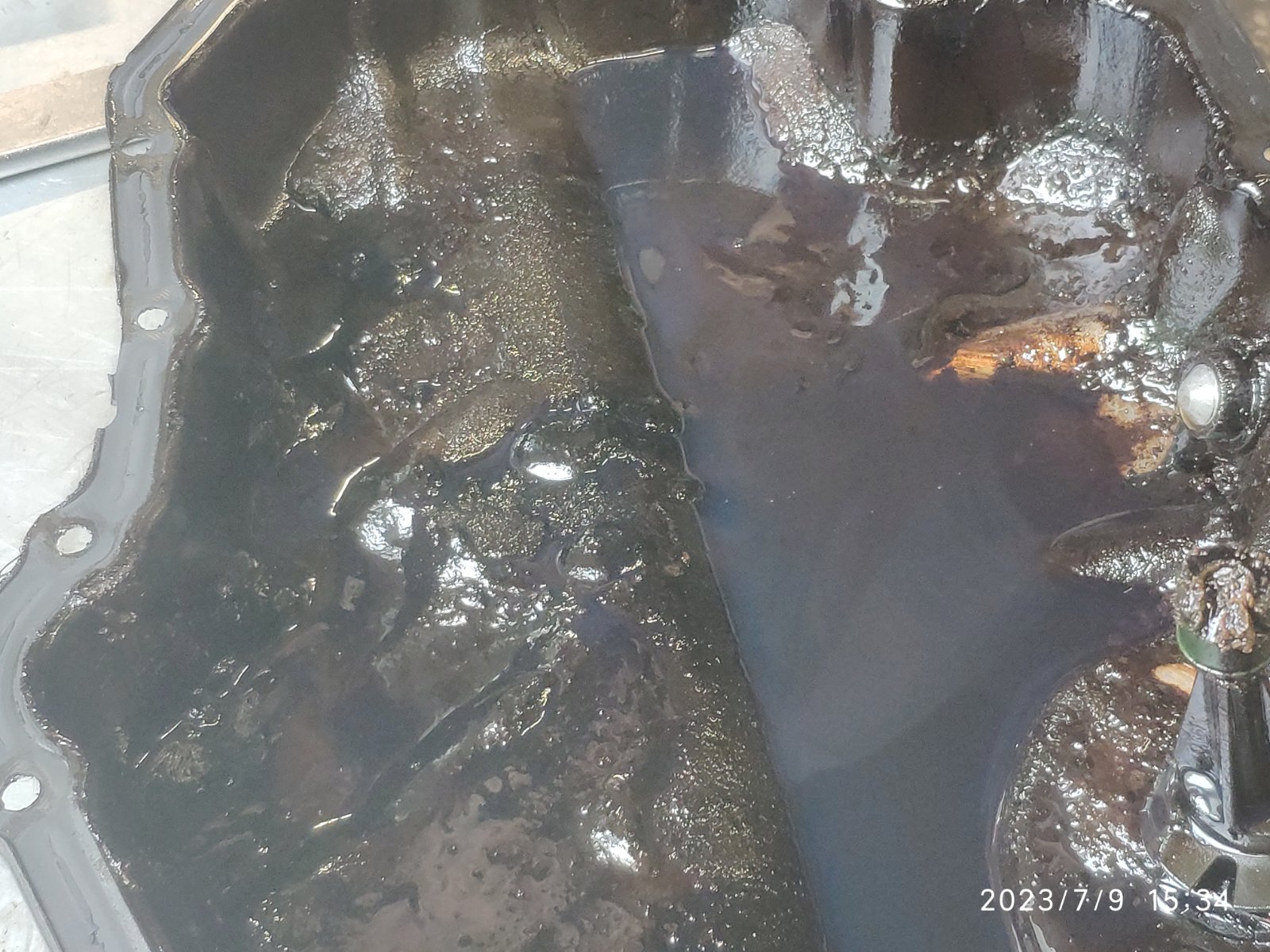

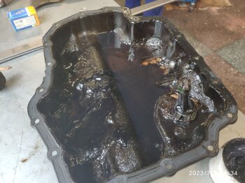

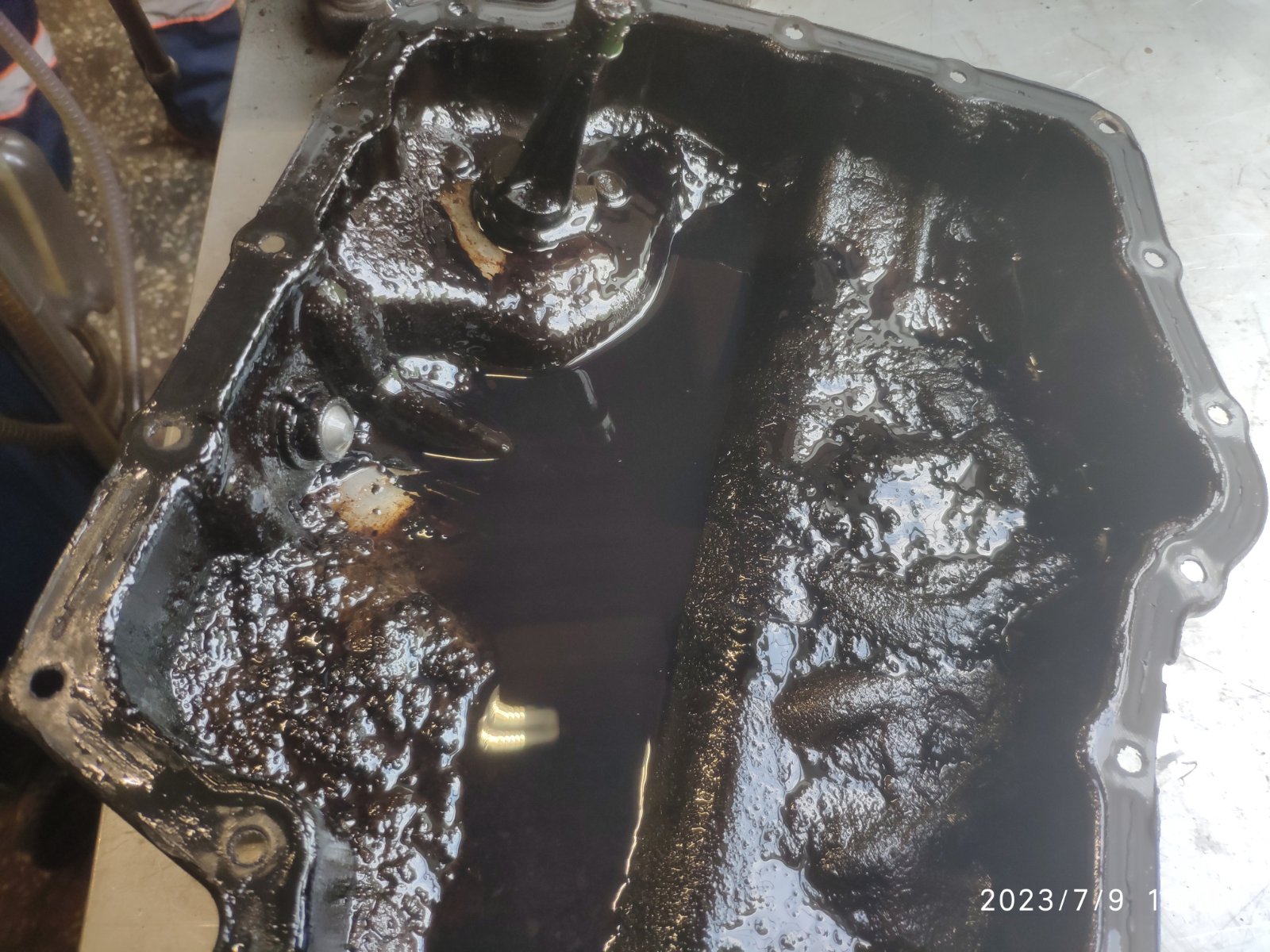

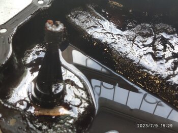

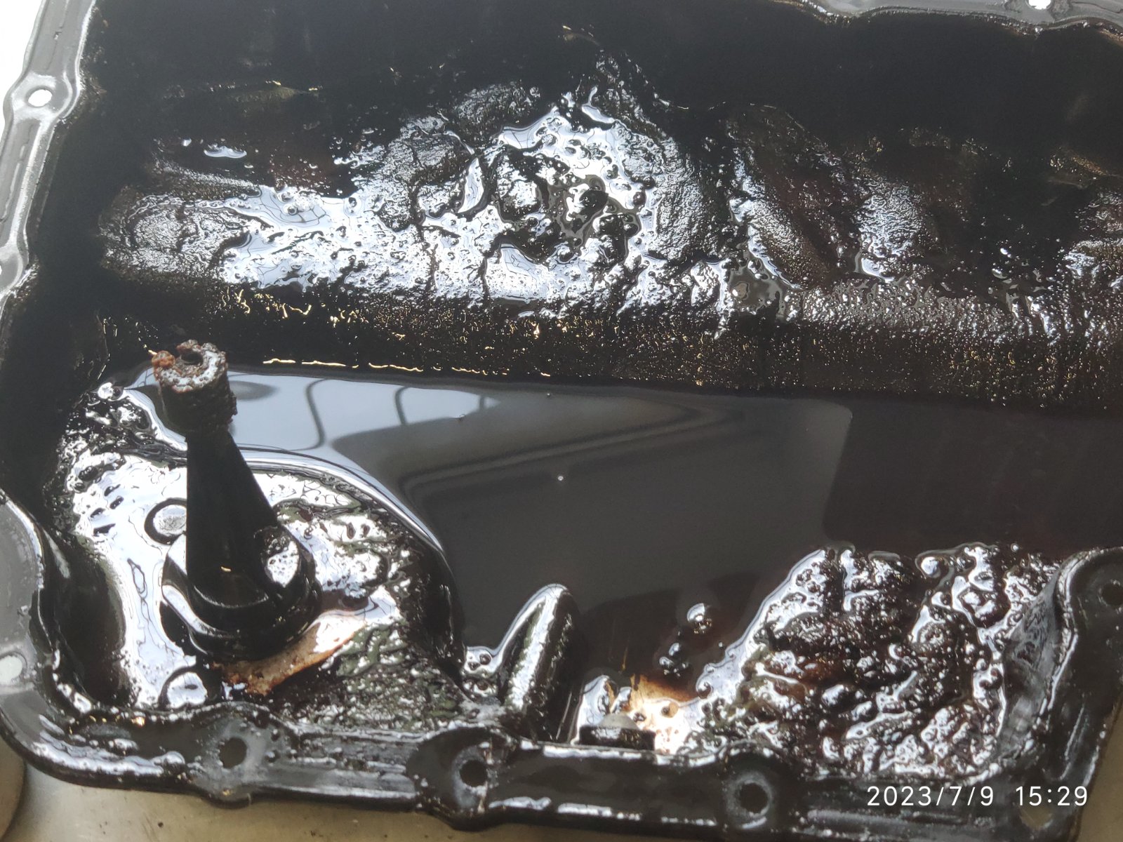

13 часов назад, Дмитрий_ сказал:
Ужастиков в тему:D
Это фотки сразу после снятия поддона.
Смотрите внимательно, там не только краска поддона :D
Что заливалось? Похожая картина (не так конечно ужасно) была на эксперементе с маслом без детергентов и антиокислителей, только с эстерами. Подопытный бензогенератор выглядел схоже
3 минуты назад, Polymerium сказал:
медный купер - слышал такую идею?
Мы тут всем чатом ржом )) медь защищает сталь от водорода в их чудных головах )
У меня главный эксперт чата - реолог в нефтянке 40 лет опыта.
Он нафтенат меди в нефть добавляет для провокаций реологических ) как катализатор.
Кому в башку пришла идея растворять медоносы в маслищах ) ? А не да - водородным параноикам трибологам! Крепят от износу сталь ))
34 минуты назад, Pechnik сказал:
Ага, особенно если учесть что часть уже вымыло ранее другими раскоксовками, но с другой стороны у меня тоже относительно много было, хотя скока там из этого дерьмеца было от старых масел - хз, но оно точно не было чистым до куппера. Мой мотор после 10к и двух замен куппера на старой рецептуре, механик сказал, что отверткой можно было черпать кокс из углов.
Но опять таки повторюсь - раньше тоже мотор был загажен, но черноты не было по все поверхности.
Pechnik а при чем здесь забанить и навесить ярлык? Не понимаю. Просто ради красного словца писать не надо.
Ты там свои купер отработки еще хранишь?
prv21 а поддон снимал, есть желание снять и проверить что в нём?

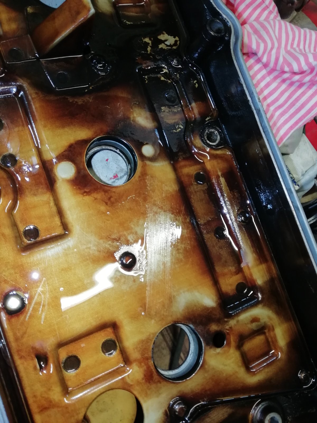

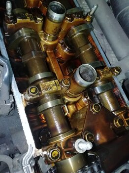

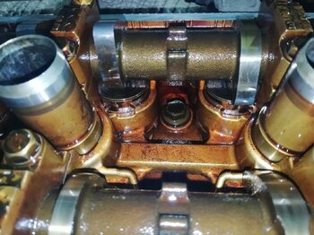

у меня под клапанной относительно чисто было, отмывал полгода эстерами, промывочным маслом перед заливкой свежего, по большому счету только лак был под клапанной перед куппером, маслоотделитель да, засран и не отмывался, по нему можно судить о состоянии двигателя после покупки авто.
март 2021 года
IMG_20210315_153123.jpgIMG_20210315_152923.jpgIMG_20210315_152912.jpgIMG_20210315_152905.jpgIMG_20210315_143719.jpgIMG_20210315_142240.jpgIMG_20210315_142237.jpgIMG_20210315_142231.jpgIMG_20210315_142233.jpgIMG_20210315_142217.jpgIMG_20210315_142050.jpgIMG_20210315_141949.jpgIMG_20210315_141946.jpgIMG_20210315_141935.jpgIMG_20210315_141932.jpgIMG_20210315_141928.jpgIMG_20210315_141649.jpgIMG_20210315_141644.jpgIMG_20210315_141617.jpgIMG_20210315_141614.jpgIMG_20210315_141609.jpgIMG_20210315_141558.jpg

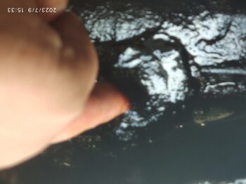

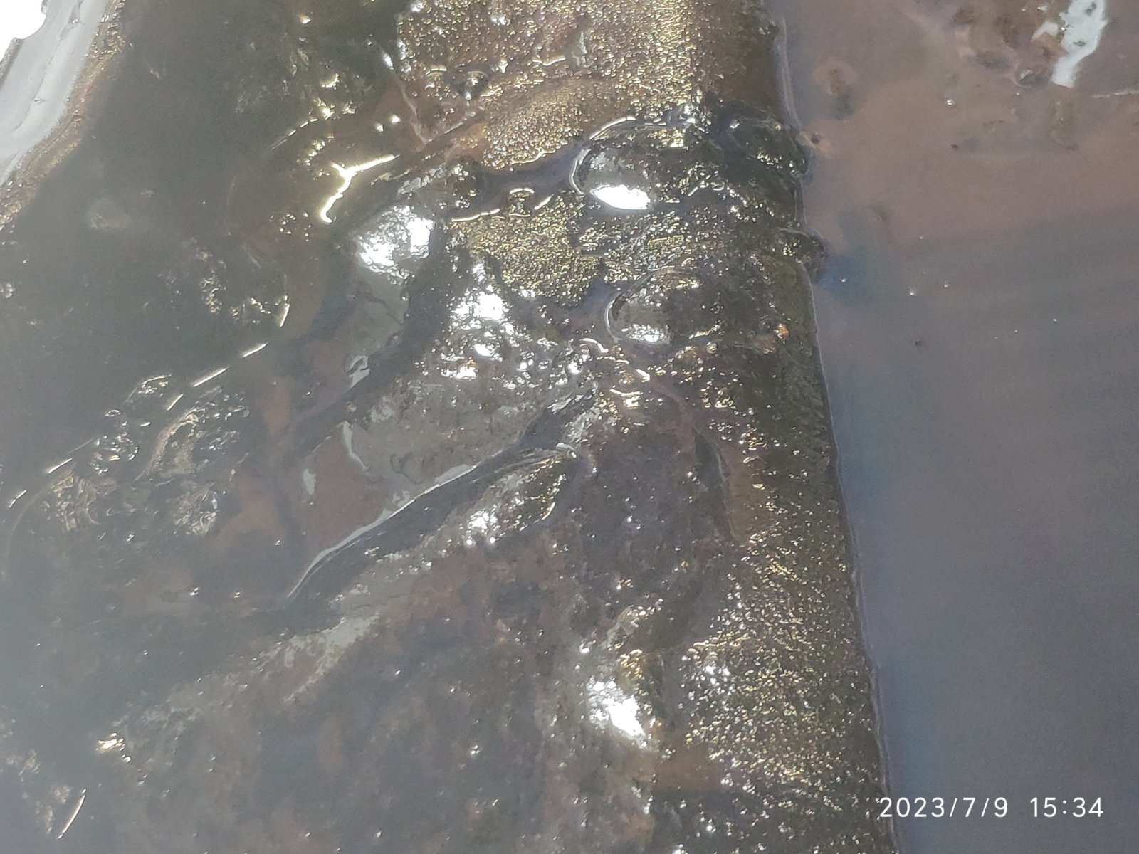

IMG_20230709_152849.jpg.2a360f559ad4f5d12c5242ae6e831df7.thumb.jpg.3279f3423c05a514342484d4e97f1854.jpg
вот эту бы говнину собрать лопатой, да в ведёрко и в лабу на нестандартный анализ.
а ещё, если делается такое, то соскоб черного чистого нагара пластиковой лопакой наковырять и тоже в лабу на анализ. было бы продуктивнее чем гадать на кофейной гуще.
