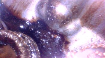

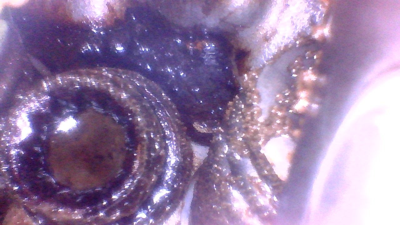

8 часов назад, Pechnik сказал:
IMG_20230709_152849.jpg.2a360f559ad4f5d12c5242ae6e831df7.thumb.jpg.3279f3423c05a514342484d4e97f1854.jpg
вот эту бы говнину собрать лопатой, да в ведёрко и в лабу на нестандартный анализ.
а ещё, если делается такое, то соскоб черного чистого нагара пластиковой лопакой наковырять и тоже в лабу на анализ. было бы продуктивнее чем гадать на кофейной гуще.
Про то, что ты выделил на фото, так там всё в кучу уже из всякой бяки.
Было бы интересно соскоблить на лаб.анализ вот в этом месте, которое до конца и не отмылось после масла куппер. Но туда никак не подлезть к сожалению.
