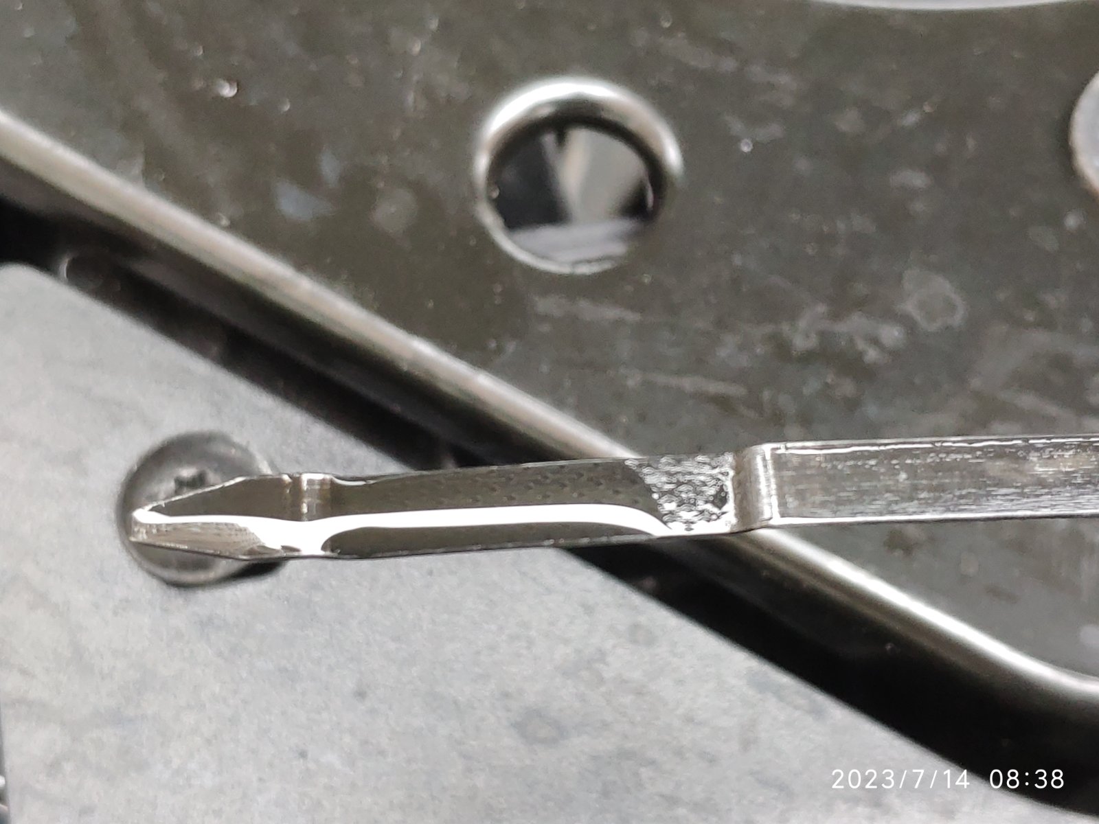

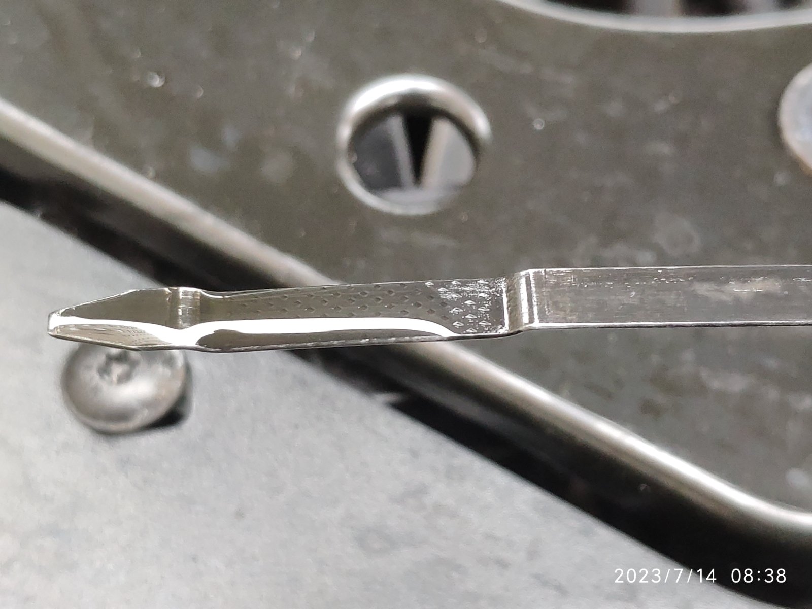

23. с 87.810км -
масло Синтек Platinum 0-20 C5
Отчёт пошёл, смотрим теперь, будет ли угарать так же 1л на 1.000км, помогла ли раскоксовка Валера раскоксойл только низа поршней, без раскоксовки в цилиндры.
