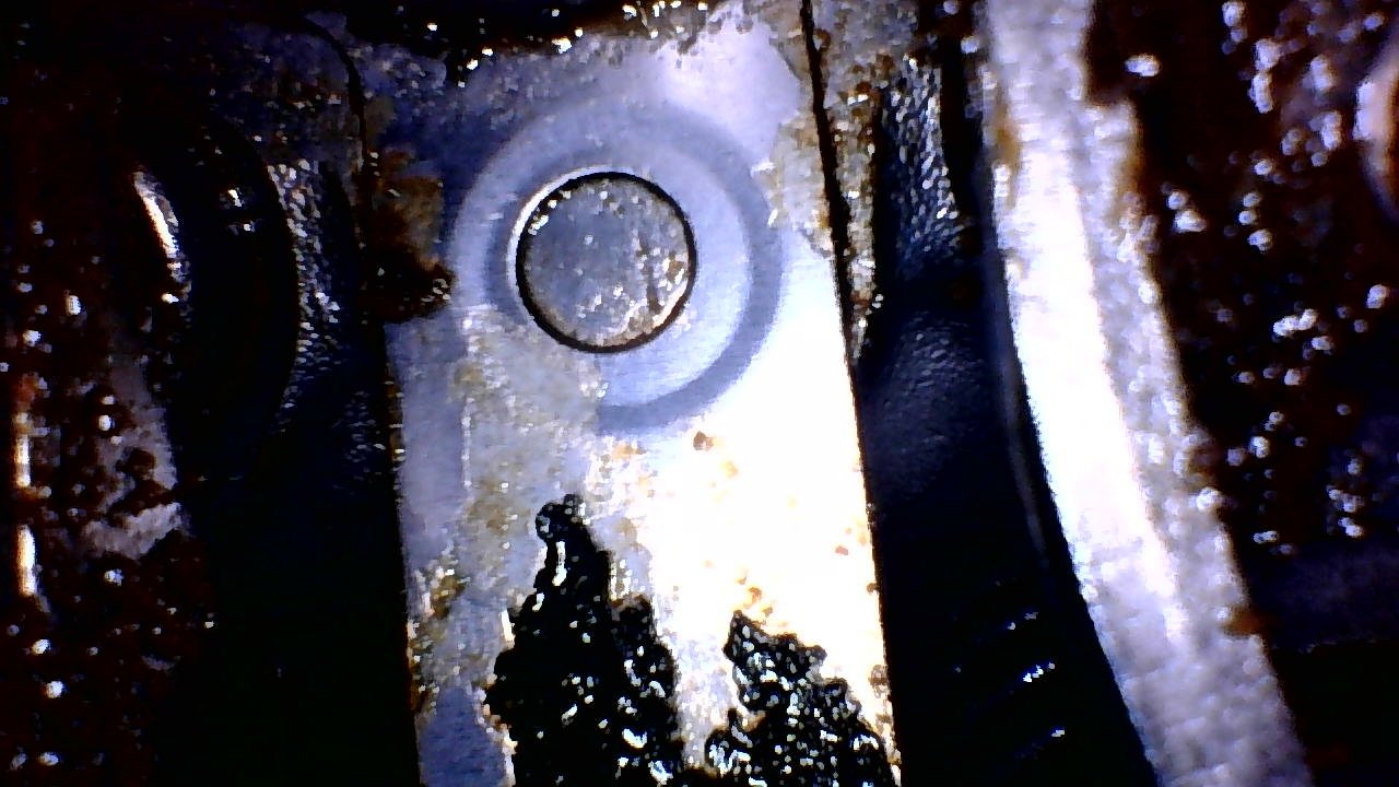

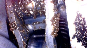

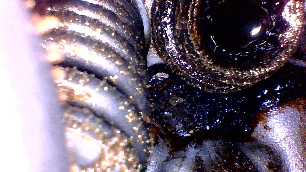

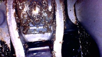

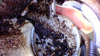

Залез в горловину, на данный момент там так:(фотки все скидываю, чтобы потом проще сравнить, потому, что тяжело одинаковые ракурсы повторять)
