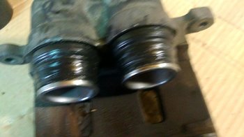

Сейчас один суппорт перебрал. Манжету, пыльник и полпоршня смазал pfg-110. Поршень отлично встал на своё место. Есть Permatex 85184. Им также можно смазать манжету, пыльник и поршень? Или покажите где мазать. Фото правда смазанное получилось.
Да ничего это не значит .... Читайте Руководство по ремонту на свою модель и действуйте в строгом соответствии с ним . Почитали форум , применили для переборки суппорта PFG110 ? Правильно сделали ...Смазочку для "лампушек" от Перматекса тоже ведь не просто так купили ( ну точно не для цоколей ламп очевидно?) , а целенаправленно для обслуги суппорта ? Так или нет ? Так чего переспрашивать по 10 раз одно и то же ?...... Силиконовый компаунд ДОПУСТИМО заложить под пыльник поршня при утопленном поршне , если аккуратно чем-нибудь НЕ ОСТРЫМ поддеть краешек пыльника поршня и пальцем с компаундом промазать там внутри .... Если это не понятно ( не очень понятно ) - не делайте этого , а строго действуйте согласно Руководства по ремонту .......
