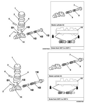

Минутка юмора, вроде как форум учит собирать суппорт правильно, с применением правильных смазочных материалов (монтажная паста и пр.). Смотрим сервисный мануал Mitsubishi - смонтировать и смазать поршень - и барабана и суппорта и ГТЦ жидкостью DOT 3 / 4.
1033678078_piston1.thumb.jpg.f19ebce4d21bce329f05c3d1524e5cfe.jpg1390022402_piston3.thumb.jpg.bae0b76eed5026add604ba82e92b5b5d.jpg
