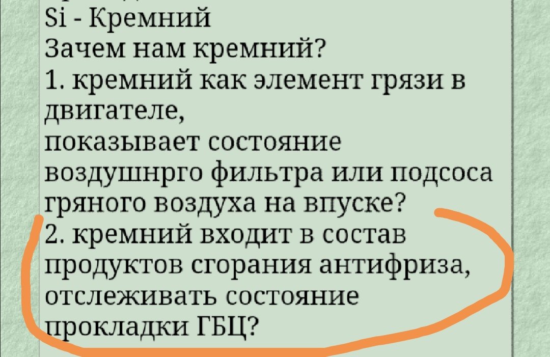

По кремнию есть такое мнение (скрин), тем более, что у корейцев бывает, что уровень антифриза, действительно, понемногу снижается. Может просто вода из него испаряется, а может он понемногу просачивается в цилиндры, где благополучно сгорает. Может такое быть?
Роман 73 кремний тут норм, для начала смотри сколько в свежем.
