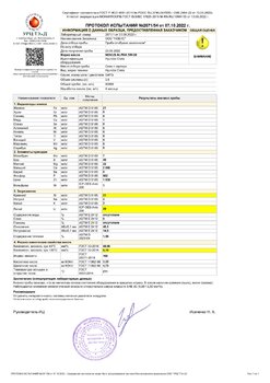

Novus Alpha 5W-30 отработка на Hyundai Creta после 8193 км
17 минут назад, Inzhener сказал:
Это что за звери такие? Можно использовать? Может кремний слегка повышен из-за этого воздушного фильтра?
Оба фильтра известные, тестировались и их можно смело ставить, ничего плохого о них сказано не было. Недорогие середнячки. Можно в Ютубе посмотреть короткие видосы об этих фильтрах

12 минут назад, NLK сказал:
если 8 тыр  --перекат...
317м.ч. в этом лаб.анализе
13 минут назад, NLK сказал:
Авто катается на короткие поездки 97% это город   средняя 20-25 максимум ...
14 минут назад, NLK сказал:
Есть кастрол от  старых закупок...сним  хоть ясно  в зиму на 5 тык пойдёт ...всёравно больше не выкатать..
5000км делим на 20 получаем 250м.ч.
15 минут назад, NLK сказал:
то мне как быть ?
Я подсчитал за тебя :D
Дмитрий_ Да за касторку с нано молекулами я знаю  200 мтч и в топку ..Альфу то ..я год хотел катать ..:sarcastic:
NLK вообще-то я про Новус.
Только одного не понял, откуда такие выводы сделаны по этому лаб.анализу, который в этой теме?:
43 минуты назад, NLK сказал:
...если 8 тыр  --перекат...
Просто вот лично я, не вижу в этом лаб.анализе перекатата за 8193км и 317м.ч.:pardon:
Чёто   жаль мне его взиму лить ..оставлю кажись до тепла  ..вот там  то уж и разгуляюсь :dance:ни прогревов тебе ...ни помех температурных ...там хоть на дачу стартовать буду ...касторку  добью ...
Дмитрий_ 70%  город ...не показатель ? А у меня 98 ! какие   в п ..ой !  8 тыр ?  и это заметь по теплу  а тут зима  ещё  и неизвестно какая в москвабаде будет ...как  даст жару ?!  Я  на Титане катался ...есть тут отработка моя ..200 --250 мтч  и всё..
NLK ты сам написал, что за зиму будет пробег не более 5000км и указал среднюю скорость от 20 до 25км/ч.
Я взял минимальную 20км/ч. Пробег в 5000км разделил на 20 и получилось 250м.ч. которые у тебя получаться на Новус. Это масло, которое в этой теме в лаб.анализе выдержит спокойно в твоём Киа.
p.s. мне думается, что ты читаешь по диагонали мои сообщения :Cherna-facepalm:

По результатам анализа на Новус Титан при пробеге на масле 11300км железа 7 единиц
Дмитрий_ мой 3литровый мотор положит за зиму его..мне 7 тык хотелось на нем ..а это только по теплу получится..Так [censored by bot] мне хороший продукт убивать раньше?
26 минут назад, Дмитрий_ сказал:
Дим, была бы это моя машина и лил бы Альфу на постоянку, менял бы на 300 мч и мыслей бы не было: перекат, не перекат... Ну и я бы второй интервал на этом масле откатал под анализ.
53 минуты назад, Maximus_1 сказал:
У вас трасовый пробег и всего - 235 мч, при этом картер в два раза больше.
Да и двс разные. Совсем.
Массовый 1.6 от Кореи, это совсем не то кино, что топовый двс от божественной тойоты.
Изменено пользователем Elrus
11 часов назад, Elrus сказал:
Согласен!))
