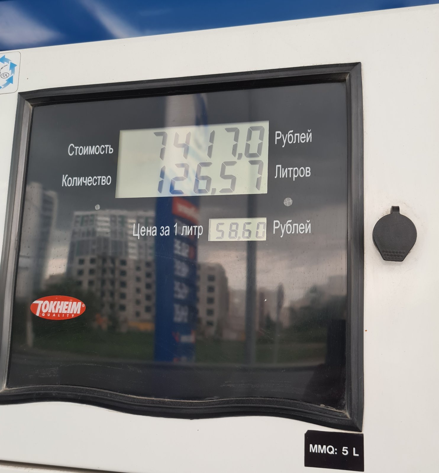

Спасибо за комментарии!
2 минуты назад, coronamark2 сказал:
Какой трассовый расход топлива дает производитель?
Что производитель даёт не в курсе)
Езжу активно!
Если ездить спокойно, то расход сразу процентов на 20-25 ниже становится
Я в этот двигатель 3UR-FE (V8-5.7) заливал себе 0W-20 согласно мануалу производителяю
Естественно, расход меньше на нем. По трассе уверенно и долгосрочно мог показать 10-12 литров Аи 92.
Езжу активно!
Ну, чичас :-) спецы по тойотам подтянутся, уточнят паспортный расход...  Тогда и видно будет, кто и сколько перекатал по топливу...

11 литров и на Новус Титан 5w30 можно! Но обычно езжу заметно активнее
9 минут назад, coronamark2 сказал:
На рыбалку-охоту ездил у отца брал TLC200, а ему давал 570-й
У него расход паспортный)
Плюс смотреть, что залито в раздатке и мостах)))
Что на 95G что на 100 расход одинаковый)
