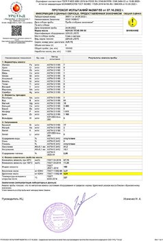

Novus Titan 5W-30 отработка на Lexus LX570 пробег 11 300км

Кремния 17 много?

Вот пример из разряда "все прально сделал" ....  Откатал 2 тонны топлива и на смену масла при 8л ом картере. Усе по феншую. И масло, конечно, неплохо себя показало в приличном японском моторе.
Честно хотел откатать как обычно 10ткм! Но ради эксперемента катанул 11300км
А так стало понятно что даёт масло и что может двигатель!

12 и 17 кремния критично?

Было много разговоров что Новус Титан сильно угарает!
В моём случае, всё отлично по маслу!
Не знаю сильного угара не заметил, как все кряки :)
3 минуты назад, torcon сказал:
Ну некоторые говорят чуть-ли не по 3 литра доливают!
