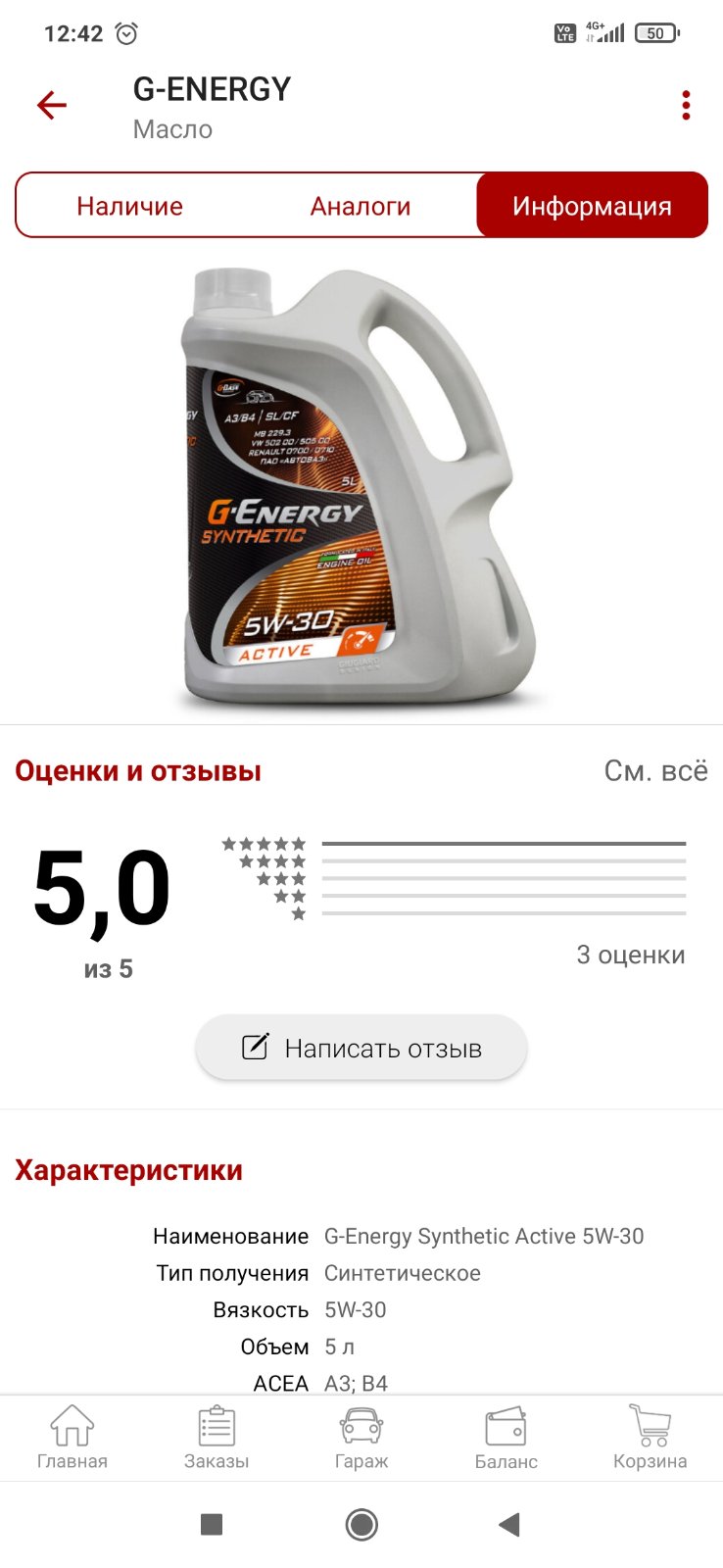

xROZKOx прям здесь и сейчас из типа наших я бы попробовал джи-энерджи. Цена за 5л у меня сейчас 3200.

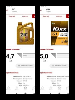

SL1 из не наших я бы попробовал бы корейцев кикс и Зик. Цена за 5 л около 5 тыс руб.
