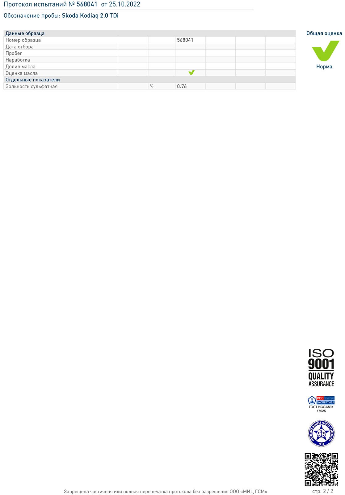

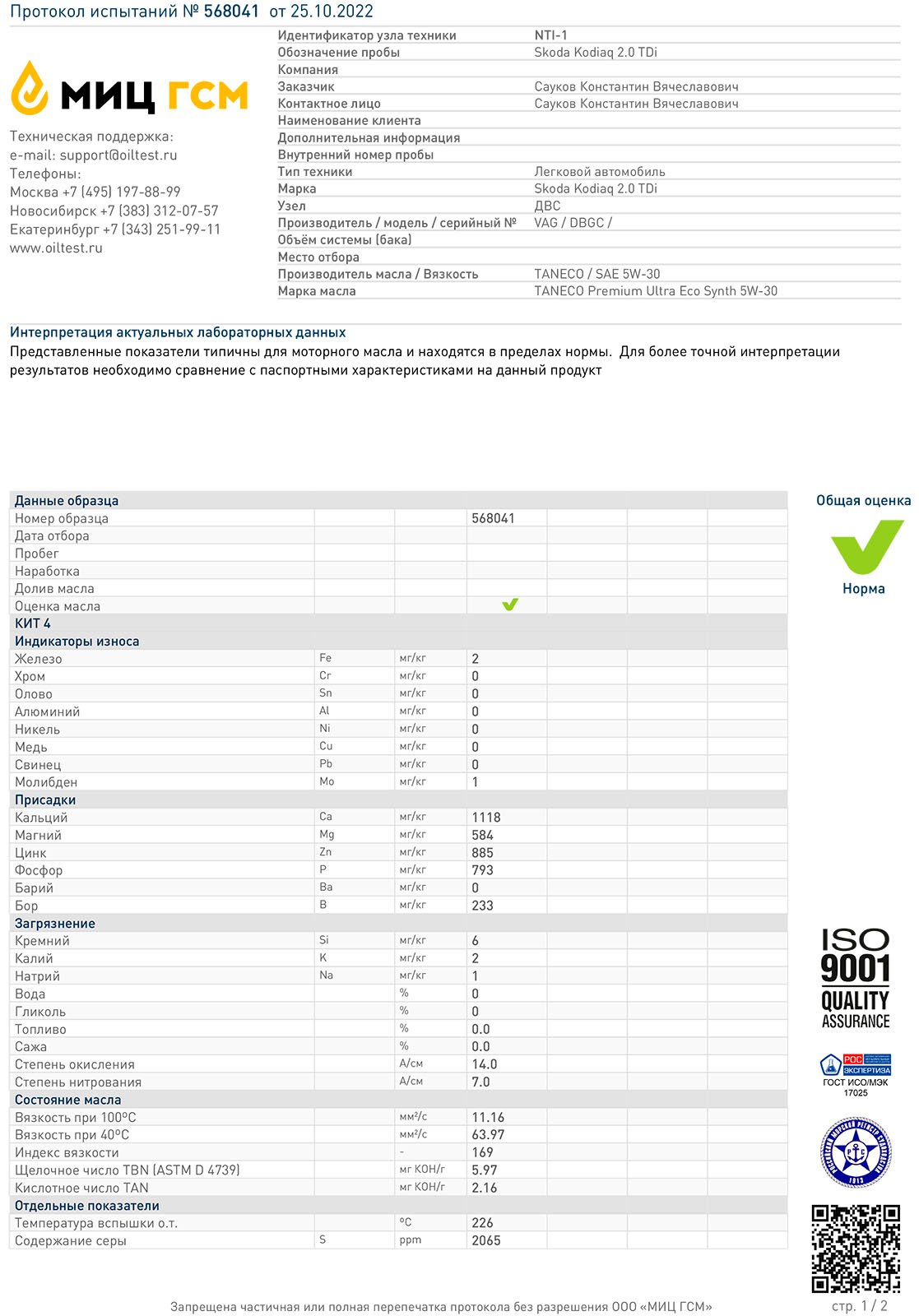

torcon Добрый день!
Щелочное число "гуляет" это особенности измерения? Ну и вспышка поменялась , было 234
fixxer щелочное просто измерили разными методами. ASTM разный... Вспышка - разные лабы, разные партии, может такое быть.
Все равно очень большой разлет между ASTM D-2896 и D-4739: 8,5 vs 5,97. Обычно не более 1,5 единиц.
возможно гульнули с процентом пакета присадок в другой партии, но я бы судил об этом по двум анализам одной лаборатории...

обычно не обычно....  2,5 единицы на свежем, 3-4 единицы на отработке....это МИЦ ГСМ
Jagermeister-102 низкая вязкость да, многие производители за место 11.8-12cst разводят 11. Прям напасть.
  09.11.2022 в 03:51, Jagermeister-102 сказал:
Вязкость при 100°С не маловата для дизелей?
Раскрыть
Ну так 30-ка же , для зимы пойдёт . Если соовсем крепкое нужен , то рассматривайте 5-40 или 10-40 как на фото , вязкость где-то 14-15
