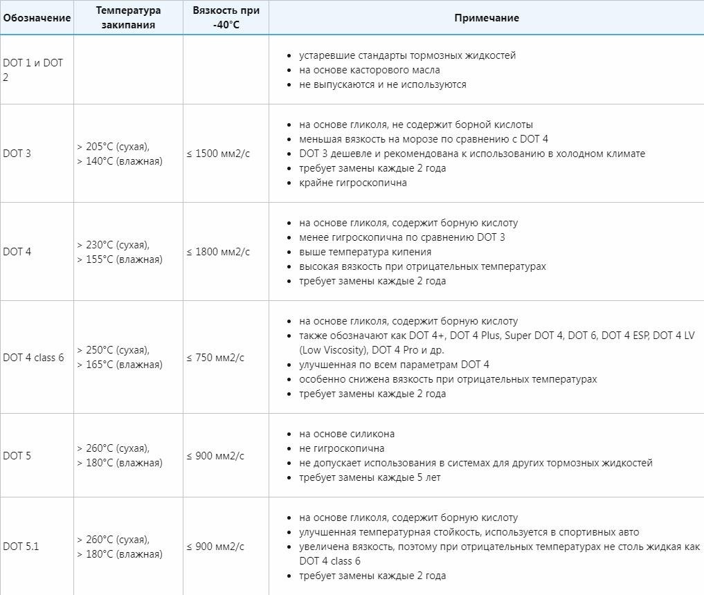

в свете опыта по кипячению тормозухи всплыл вопрос - а за счёт чего вязкость тормозных жидкостей стандарта DOT4 при -40C гуляет в диапазоне аж ни хрена себе 650 - 1500, а при +100С у всех ну примерно одинаковые 2,1 - 2,3 ?
то есть у нас грубо говоря это жЫрная вязкая основа + растворители + присадки.
основа обеспечивает в том числе и смазывание, долгую жизнь скользящих резиновых колечек.
растворители - штука достаточно агрессивная, в т.ч. и к резине, те же колечки плюс шланги.
не могло ли так получиться, что химконцерны просто вынуждены были бахнуть в "новые, модные" жидкости больше растворителей, чтоб соответствовать более жестким требованиям "новых, улучшенных" систем ABS, EBD и тд?
при этом пожертвовав резинками.
и не стоит ли владельцам сравнительно старых машин с обычными абс-ками (а то и без оных) в не очень северных регионах не гоняться за модной жижей DOT4 class 6, а не выпендриваться и лить обычный вязкий DOT4, как написано на крышке бачка?

Не хочу настаивать, каждый решает сам, но вся прелесть маловязких ТЖ только после -30, в более теплых условиях смысла в ней нет, блок ABS работает совершенно нормально и без приставок LV, ESP,ABS, ENV6 и тд. В нашей стране, до уральских гор, имхо, можно смело ездить на качественной DOT3, которая только добавит жизни РТИ в цилиндрах.

Это все реализуется программно посредством гидроблока ABS, никаких отдельных требований к ним нет, кроме не спалить мотор в гидроблоке, если стало оч.холодно.

Я вот тоже нахожусь в муках выбора, так как мануал (американский и наш) для nissan x-trail в кузове t32 рекомендует использовать DOT-3, допуская DOT-4 в качестве замены, но не допуская их смешивания! Теперь смотрим на оригинальную тормозуху ниссан для европейского рынка - она идёт как DOT-4 без указания классов и прочего. С учётом её стоимости большей, чем ATE SL class 6, думаю послать нафиг с таким ценообразованием и залить аналог. На американском рынке оригинальная тормозная жидкость ниссан идёт DOT-3 и нет никаких вопросов. Зачем они мутят воду на европейском континенте - непонятно. Написали бы тогда DOT-4 и всё, но лёгких путей не ищут.
И отсюда возникает вопрос, а что в бачке с завода и можно ли лить class 6?
