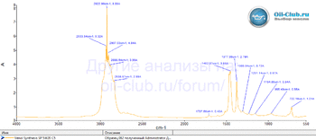

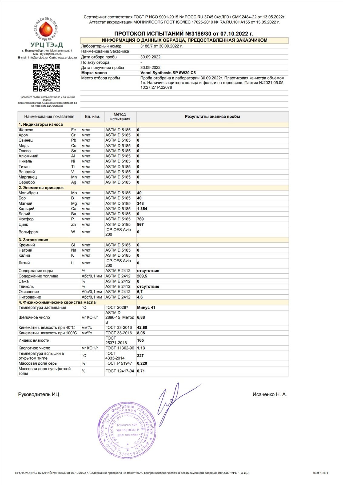

На WB вчера еще было. А увидев вспышку и ИВ выше ожидаемых, грех было не заказать. TBN только смущает.
2 часа назад, SL1 сказал:
Добавили загустителя в 0W-20.
Загуститель вроде работает только на горячую.
Но да, такое ощущение есть. Вязкость при 40 как у 0w20

3 часа назад, SL1 сказал:
Вспышка слабовата для 5W-20. Добавили загустителя в 0W-20.
, torcon сказал: @Itseasy, будет интересен твой расклад. В связи с тем, что тема действительно непростая для раскрытия ввиду различных типов загустителей, пакетов присадок (их вязкости и % содержания, что также влияет на вязкость конечного масла), исходной различной природы и вязкости базового масла, для начала вот такие результаты: масла уровня API SM/ILSAC GF-4 (кроме 5-40 и 5-50), один и тот же пакет присадок, один и тот же загуститель имеющий SSI=25 (Shear Stability Index), базовое масло группы 3 (исходная вязкость смеси базовых масел без пакета присадок и загустителя 4,3-4,5 сСт при 100), загуститель не чистый, а в растворе около 9%, т.е. чистого в 11 раз меньше в рецептуре: масло - % загустителя - вязкость при 100 5W-20 - 5,9% - 9,2 сСт 5W-30 - 8,3% - 11 сСт 5W-40 - 13% - 15 сСт 5W-50 - 17% - 19,5 сСт Здесь как бы задача при одинаковой исходной вязкости получать разные классы вязкости.  На этом же загустителе с этим же пакетом присадок, но конечный класс вязкости SAE 30, исходная вязкость базы для 10W-30 около 5,8 сСт: 5W-30 - 8,3% - 11 сСт 10W-30 - 3,8% - 10 сСт  В нулевках обычно другие загустители с меньшим SSI, но в больших концентрациях SSI - (вязкость масла до деструкции минус вязкость масла после деструкции)/(вязкость масла минус вязкость масла с присадками без загустителя) и умножить на 100. Чем меньше SSI, тем меньше деструкция, но и хуже загущающий эффект. Поэтому кто любит экономить берет загуститель подешевле, кладет его меньше, но деструкция выше. 25 - таких загустителей подавляющее большинство в современных маслах с одобрениями ОЕМ. Есть и SSI=2 (дорого и для спец премиальных масел), но есть и 60. 13 Цитата
39 минут назад, Glory сказал:
а какая должна быть?
