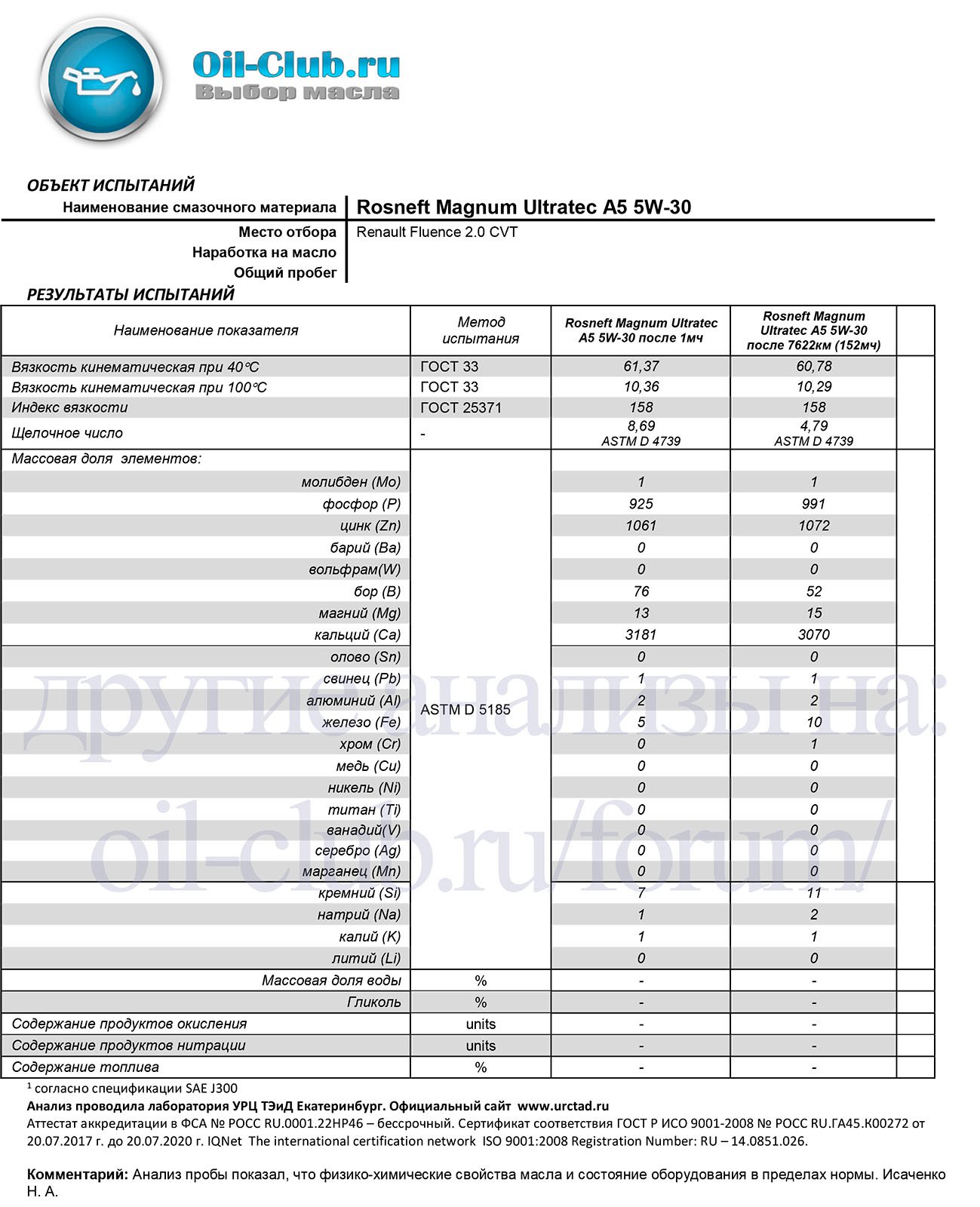

Rosneft Magnum Ultratec A5 5W-30 отработка на Renault Fluence после 7622 км
с анализом отработки после 1мч (в отличии от свежего) сразу видно что загуститель не сработался, топливо не попало, и вообще чистый анализ :)
 Удачный двигатель, на хорошем масле, в итоге - хороший результат за 7500км.
Показательный анализ. Очередной раз убедились, что с большим картером за 150 моточасов масло практически как новое.
работа двигателя на масле понравилась: мягко и не шумно , что на ХХ что на высоких оборотах, но даже в +10...+15 приходилось молотить пару мин. на ХХ чтоб обороты снизились до 1000 - явно не 20ка.
расход на угар больше чем у прежних илсаков
хорошее масло по соотношению цена/качество ... было

Щелочное упало почти в два раза, но катать ещё можно часов 50-80 в таком режиме
Раскрыть
С обычным картером:)

4,5 л масла для малообъемного легкового авто - большой картер.

Нарисуйте кривую падения щелочного:sarcastic:
Раскрыть
Для этого надо 8-10 анализов от 0 до 10тыс допустим. Ну 4-5 минимум но это будет грубо.
Оно того стоит? Нет. Лучше масла накупить себе и почаще менять, точно зная что щелочное слишком 'криво' не упало))
Раскрыть
У меня на мегане что то тоже около этого на адын и шэст))
По старым(евро) меркам нормальный картер.
По азиатским большой вполне себе.
Автору спс за анализ и долгих лет и километров французу))
Мотор из тех, что 'может'))
Изменено пользователем mefistofel3042
С таким то пробегом и без капиталок.
Вообще отлично ! И угара по сути нет. Это нормальное "потребление " к такому пробегу . Ездить и ездить .
