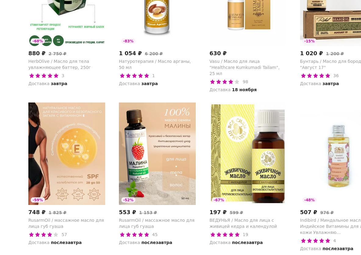

А вы пробовали что либо искать на Вайлдберриез?
Мне вот такое выдает по запросу Novus масло
А по вашей ссылке пустота.
6 минут назад, Modigar сказал:
1 час назад, Эльдар NOVUS сказал:
Сейчас все может быть! ))
:D
Novus масло , всё прекрасно выдает .
