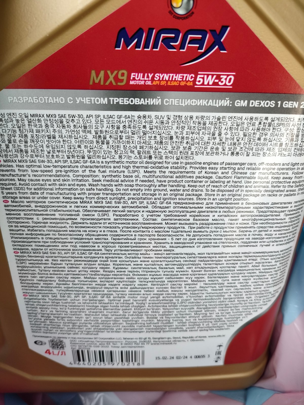

А MIRAX MX9 5W-40 с какого времени идет на пао и с инфениумом? Мне весной с озона весной пришло масло 4+1 с датой изготовления 02.2024.
Изменено пользователем Truck
21.10.2024 в 13:34, MIRAX сказал:
Vasya- Добрый день! Да, Mirax MX9 5W-40 производится с применением PAO.
Добрый день! Подскажи пожалуйста эта партия пока без РАО? 15.02.2024
MIRAX а можно уточнить два момента?
1. Чьи присадки использовались в МХ9 до инфиниума?
2. Чьи присадки используются в серии мх7 ?
